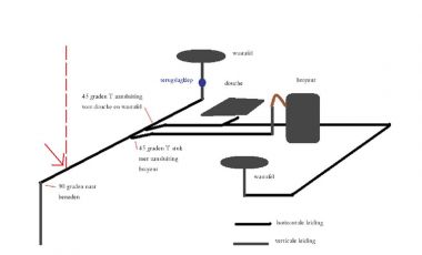

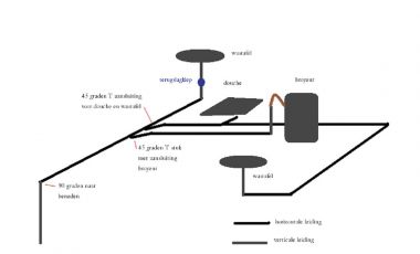

ik heb er al veel over gelezen, maar kan de juiste oplossing niet vinden. Ik heb op een verdieping een broyeur toilet geplaatst met ingebouwde vermaler. Op de tekening is hopelijk te zien hoe de installatie er uit ziet. Het is een beetje in perspectief getekend. Zwarte lijnen zijn horizontaal, grijze lijnen verticaal. Bij doortrekken, pruttelt er water uit beide wastafels. Zelfs de laatste wastafel, waar een terugslagklep onder de sifon zit, pruttelt ook. Het is dus niet zo dat er veel water uitspuit. Zo te leze hier denk ik dat het iets met ontluchten te maken heeft, omdat de broyeur zijn druk kwijt moet en dat nu via de sifons doet. Alleen waar moet ik een ontluchter plaatsen? Ik heb al geprobeerd om direct naast de afvoer van de broyeur een 45 graden T stuk met lange pijp naar boven te plaatsen, maar dat helpt niet genoeg. Ook het ontkoppelen van een van de sifons van de wastafels, zodat hij daar kan ontluchten, geeft nog steeds te weinig effect bij de andere wastafel. Wat kan ik doen?
