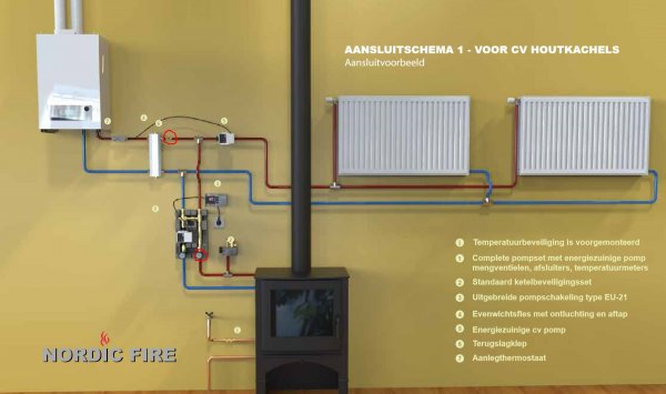

Ik heb thuis een Nordic Fire CV-houtkachel. Deze is aangesloten volgens onderstaand schema:
Ik heb sinds een aantal weken af en toe lawaai in het systeem. Als de cvketel nog draait omdat de kachel nog niet op temperatuur is dan komt er een moment dat de kachel warm genoeg wordt en het mengventiel open gaat. Op dat moment komt er dus verwarmd water uit twee bronnen, de kachel en de ketel. Om ervoor te zorgen dat het warme water uit de ketel niet door de kachel stroomt en water uit de kachel niet door de ketel zijn er twee keerkleppen gemonteerd (in de rode kringen). Als beide pompen draaien gaan de keerkleppen af en toe enorm trillen van binnen wat een hoop herrie veroorzaakt. Ik heb beide kleppen al vervangen maar zonder resultaat. Ik heb nu de keerklep bij de ketel verplaatst naar andere kant van de open verdeler. Hij zit nu in de aanvoerleiding tussen de ketel en de open verdeler. Het warme kachelwater loopt nu dus ook door de open verdeler dus die wordt ook verwarmd maar dat is niet zo'n probleem dacht ik.
Maar nu het officiële schema, klopt dit zo? Als ik twee circulatiepompen heb die tegelijk draaien en de ene pompt net iets harder dan de ander dan krijg je vroeg of laat een conflict in één van de beide terugslagkleppen toch?
