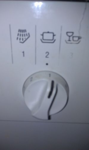

Probleem met Bosch FD 7410 / SPS 2432 vaatwasser
Je zal hem allicht lichtjes horen zoemen en warm worden.
Kan zijn dat deze al te heet is geworden en thermisch is uitgeschakeld?
Zoemen en warm worden doet hij niet. Dat hij thermisch uitgeschakeld is zou kunnen, want hij maakte voorheen toen ik de machine open had staan al een vreemd geluid.
Zou dit betekenen dat de pomp vervangen moet worden? Of is er daar wellicht een verstopping die verholpen kan worden?
Wat vreemd is, is dat de programmaknop in zijn geheel niet verder draait (zei foto voor de stand waarin hij blijft staan). Je zou inderdaad zeggen dat de pomp moet gaan draaien. Zou het kunnen zijn dat de pomp geen signaal krijgt om te draaien, of hoort hij die te krijgen door de programmaknop die draait? Of zit er nog een sensor waarvan de pomp een signaal moet krijgen, bijvoorbeeld bij voldoende water?
