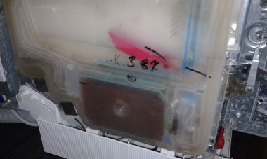

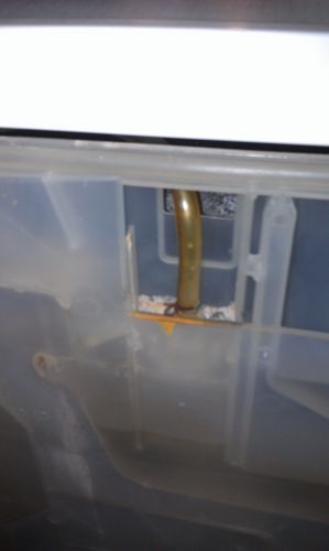

1. Labyrinth bekeken, lijkt schoon (zie foto)

Wat kan ik het beste proberen om erachter te komen waar het probleem zit? Ik kan mij voorstellen dat het waterslot kapot kan zijn of dat er wellicht een verstopping is. Ik heb overigens wel het idee dat er een klein beetje water aangevoerd wordt, maar lang niet voldoende om de machine te laten functioneren.
Hieronder nog wat foto's ter verduidelijking. Alvast dank voor jullie reacties.

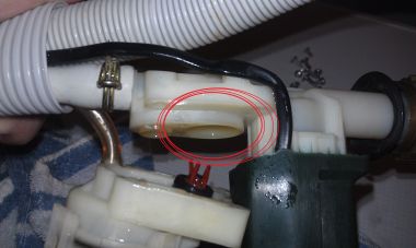

Ook heb ik met behulp van een gietertje het hete sodawater in het boven in labyrint gegoten (bij het kleine doorzichtige slangetje op foto 3). Dit water komt ook gewoon in de machine terecht (zie ik als ik hem openmaak) en later in het programma afgepompt. Daarna krijg ik weer het geluid uit het eerste filmpje wat ik postte

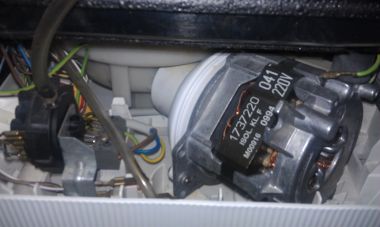

Welke pomp staat er constant te draaien de afvoerpomp of de grote pomp dat is belangrijk.
Denk dat er water op de bodem staat en dat de afvoerpomp constant loopt.

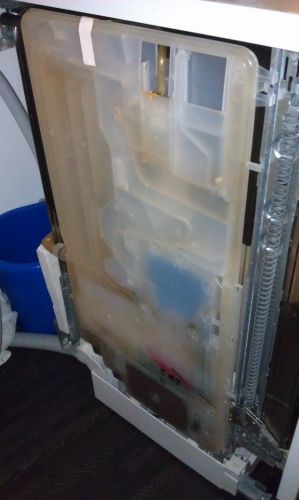

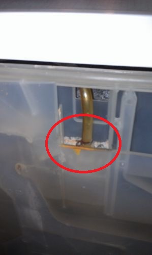

Water verwijderen en lekkage zoeken , lijkt van zijkant labyrint te komen aan de kalksporen te zien.
Bedankt voor de reactie. Sorry, het is voor mij lastig diagnose te stellen, vandaar dat ik zoveel beeldmateriaal post. Er lijkt geen water onderin de vaatwasser te staan (heb het net nog extra nagekeken).

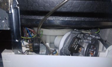

Deze pomp staat constant te draaien:
Ik zou zeggen dat je pressostaat blijft hangen door vervuiling , op je laatste foto linksonder.
De pomp moet pas gaan draaien als deze genoeg water heeft gedetecteerd.
Als je in de pressostaat blaast of in het slangetje moet je hem horen klikken.
Volg het slangetje eens...
Als ik het slangetje volg dan kom ik bij het labyrint uit. Als ik hier het slangetje losmaak en erin blaas, dan hoor ik de pressostaat inderdaad klikken. Zie ook de afbeelding hieronder. Het slangetje is echter helemaal leeg, d.w.z. niet gevuld met water. Hoort dat?
Hier hoort geen water in te zitten , werkt met luchtdruk.

Heb het waterslot opengemaakt, vervolgens weer op de kraan aangesloten en de machine gestart. Nadat de afvoerpomp zo'n 10-15 seconden zijn werk deed wilde de machine water nemen uit de kraan. Toen begon er water te spuiten uit het rood omcirkelde onderdeel dat ik had gedemonteerd. Dit lijkt te suggereren dat het waterslot gewoon opengaat als hem dat gevraagd wordt of niet?
Je hebt nu ook het overdruk slangetje losgehaald ( het bruine slangetje)
Dus nu bijna zeker dat er ergens een verstopping zit en er overdruk ontstaat via het bruine slangetje wat vervolgens dus er voor zorgt dat er geen water uit komt.
Dan zal ik toch op zoek moeten naar de verstopping.. Heb de soda methode al geprobeerd. Wat zijn de meest voorkomende plaatsen waar een verstopping zou kunnen ontstaan?
Tussen labyrint en kuip daar waar het water niet warm genoeg of weinig stroming heeft.

Lijkt dus dat de pomp vast staat.
Op de foto van 8-7-2012 zie je de grote pomp.
Achterin de pomp kan je de pomp aan de binnenkant draaien door aan de metalen schoep te draaien.
Dit hoort soepel te draaien.......
Hmm die draait niet soepel (kan hem wel bewegen, maar hij blijft niet draaien). Sowieso lijkt het alsof die pomp niet aangestuurd wordt, want ik hoor de pomp ook niet inschakelen..
