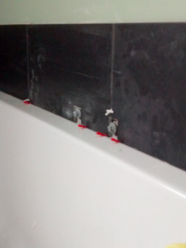

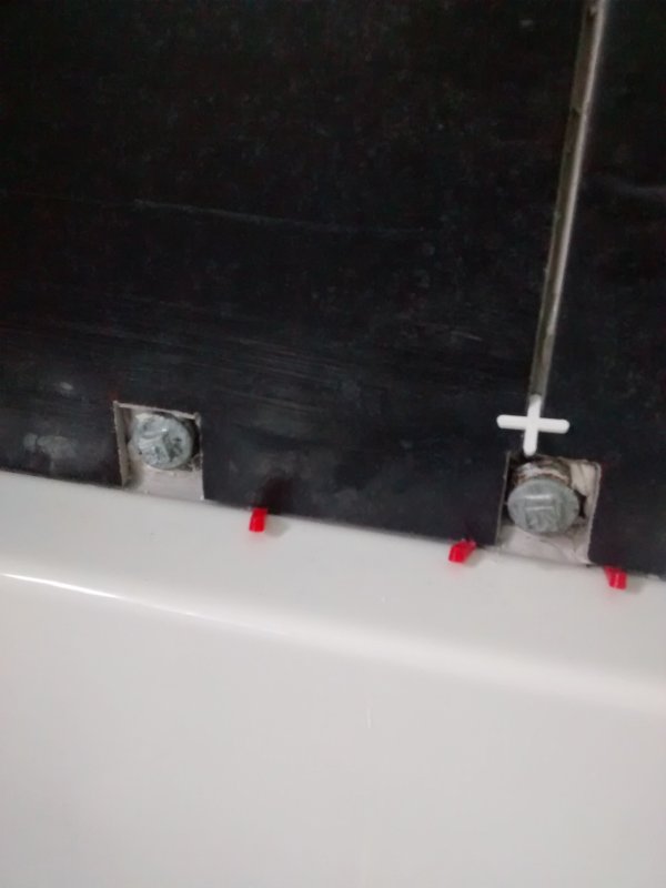

Probleem met bad kraan - te dicht bij bad
Spoenk79
Beste klussers. heb een probleem met kraan. Deze staat te dicht bij mijn bad. Is er een mogelijkheid om deze verder van de muur aan te sluiten dmv en verlengstuk of iets in die aard.
Henk253
Je hebt wel sprong S-koppelingen maar je kan die draai niet maken aan sluiting te laag.
Je hebt ook wel verleng bussen maar daar kunnen geen rozetten om.
Beste is open kappen en verlengen.
