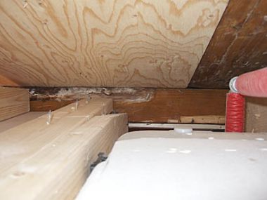

Ik zit net een lastig hoekje te bestuderen (stuk tussen spanten waar een toilet staat en een houtkachel afvoer doorheen loopt), en zie helaas een probleem dat me niet eerder opviel.
De gording is over een stuk van zo'n 50cm wit uitgeslagen, het spul is poederachtig. Het hout zelf voelt niet zacht/rot aan.
Het is de plek waar in het verleden een stenen schoorpijp zat, die flink lekte.
Kan ik dit zo laten zitten? Vervangen van dat stuk is geen pretje... Een extra balkje voorde stevigheid er bovenop zetten zou eventueel wel eenvoudig kunnen.

Controleer even terdege of er ook geen houtworm in zit. Als dat niet het geval is en de lekkage is 100% verholpen, zou ik het zo laten zitten.
Controle op houtworm is altijd goed, maar wit uitgeslagen heeft daar niet veel mee te maken, denk ik. Dit zou eerder schimmelvorming zijn, en dat is ernstig.
Borstel het een keer goed schoon en hou in de gaten of het terugkomt.
Er is wel ventilatie in die ruimte?

Houworm en vochtig hout gaan vaak samen, vandaar. Verder is er rechts op het dakbeschoot ook witte aanslag/schimmel te zien: controleer dat ook zoals IJkenhout beschrijft.
Het plekje is nu onbereikbaar, ik moest me al in bochten wurmen om die foto te kunnen maken. Ben bang dat ik een stuk van de toiletwand zal moeten afzagen, dat is de enige manier om er dichter bij te komen...
Er is geen ventilatie op die plek: er moet nog dampwerende folie achter het toilet komen en er komt isolatiemateriaal in.
Aan de buitenkant is het wel dampopen naar het dak toe. Later in de gaten houden hoe het zich ontwikkelt gaat niet lukken, als de wand eenmaal afgewerkt is kan ik er nooit meer bij.
Hoe herken ik schimmel? Bestaat er misschien iets om mee te impregneren voor de zekerheid?
De link tussen vochtig hout en houtworm kende ik niet (weer wat geleerd!).
Je kan vast het hout behandelen om schimmelvorming te voorkomen, maar als de oorzaak niet weggenomen wordt, heeft het geen zin. Verder weet ik niet veel van schimmels e.d. Zoek evt. op internet, als hier anderen je ook niet veel verder helpen. Zeker omdat het straks geen controleerbare ruimte is, lijkt het me zinvol te zorgen dat er later geen problemen ontstaan. Er zijn een aantal bedrijven gespecialiseerd in deze materie, en die hebben op hun site ook info staan. Desnoods laat je er naar kijken.

Daarom is tegenwoordig, met die CV-verwarmde huizen, de invloed van houtworm al veel minder dan vroeger. Ook de temperatuur speelt een rol; bij vorst in de spanten gaan de larven eraan.
Slotmelding:
Ik heb een stuk van de toiletombouw afgezaagd, waarna ik er net bij kon om met de dremel alle uitgeslagen en rotte stukken weg te frezen. Daarna de boel bewerkt met houtrotstop.
Er was maar een klein plekje waar de rot diep zat, dus geen reden tot zorg voor de stevigheid lijkt me; maar ik ga toch nog een balkje bovenop de gording bouten voor extra zekerheid.
Geen sporen gevonden van houtworm. En een speurtocht op het web naar schimmel leverde niets op dat lijkt op de witte uitslag die er hier en daar zit. Met een vinger veeg je het weg, het zit niet diep, dus ik hoop maar dat het zo OK is.
Nu de boel weer dicht zien te krijgen...
