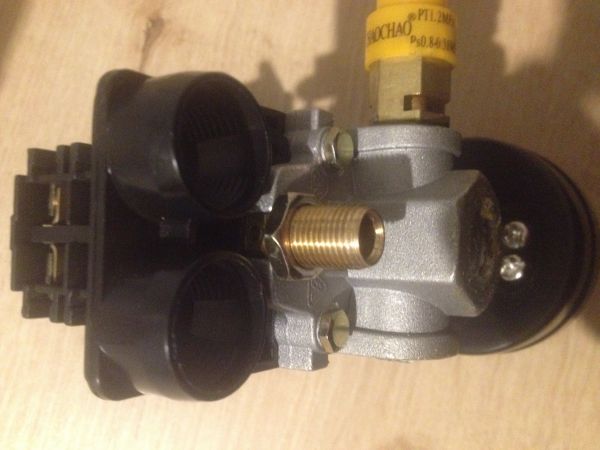

De compressor bouwt zijn druk goed op maar lekt langs het ontlastventiel, aan de zijde van de pressostaat, er zit daar een klein gaatje.
in het begin lekt er niets maar als er 8 bar druk op komt vliegt het open en dan zakt de druk tot ongeveer 6 bar en schiet de compressor terug aan en dan weer aan 8 bar verlies langs het ontlastventiel.
Wat zou het probleem kunnen zijn?
Mvg
Heb ook al eens aan de bout aan de pressostaat zitten draaien, dan gaat de druk bijvb al aan 6 bar verloren langs het ontlastventiel.
Het is trouwens niet de overdrukklep die opengaat.
Mvg
Keerklep in de persleiding lek?
Normaal zal bij het openen van de ontlastklep, de keerklep sluiten en daarmee de persleiding drukloos maken maar de tank op druk houden.
Heb deze ook al eens open gedaan en zie niets speciaals, zou eventueel eens proper opkuisen helpen?
Misschien door tijdje stil te staan (roest) dat dit blijft haperen. Het is maar een simpel veertje met een ronseltje.
Mvg
In de aansluiting van de pijp op de tank zit een rubber met een veer erachter, maak die eens schoon of vervang deze, dit rubber fungeert als terugslagklep.
