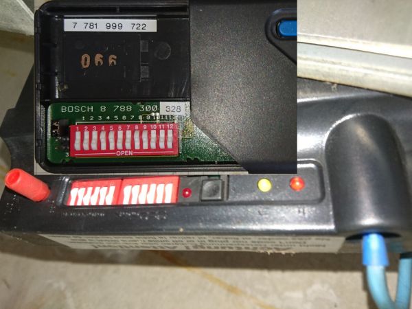

Ik heb een Bosch GTT 50 GSM-7 781 999 686 garagepoortopener met een Bosch GTF-27/GTF-40 afstandbediening.
Nu wil ik de code van de afstandbediening / ontvanger wijzigen, maar dit werkt niet. De code bestaat uit 12 schakelaartjes die in de aan / uit positie geplaatst kunnen worden. Dus 1 van de codes die ik op zowel de afstandbediening als de ontvanger geplaatst heb was: 111001100111. Wanneer ik op de afstandbediening druk wordt de code wel ontvangen (rode LED brandt dan), maar de poort gaat niet open (ze gaat wel open als ik op de schakelaar in de muur druk).

Op foto 11 (DSC0047) zijn de schakelaartjes te zien met nummers 1 t/m 12 op het zwarte plastic erbij.
Het lijkt me dat dit overeen moet komen met de zender.
Dit is nu niet het geval. b.v. 3 en 4 zijn op de zender verschillend, op de ontvanger staan ze beiden dezelfde kant op.
Die foto nr 11 maar eens op zijn kop gezet met de handzender erbij:
Misschien werkt het al als dit met elkaar klopt.

Bedankt voor je reactie. Bij het proberen hadden zowel de zender als de ontvanger dezelfde code, de fotos zijn op een verschillend moment genomen.
Maar uiteindelijk is het toch gelukt om de code te programmeren, door de aan / af posities om te wisselen op de ontvanger. Dus 111001100111 op de zender werd 000110011000 op de ontvanger.
