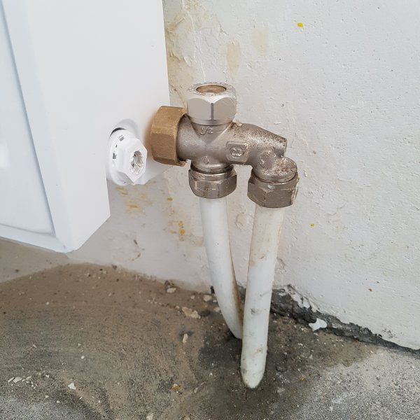

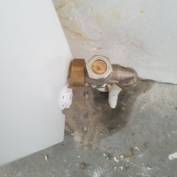

Bij het aansluiten van onze nieuwe radiator lopen wij tegen een probleem aan. De oude radiator was dunner dan deze en nu past de aansluiting niet op de leidingen die er al zitten. (zie foto's) De witte leidingen op de foto zijn van kunststof. De oplossing die de bouwmarkt gaf was de vloer open bikken en dan de leidingen naar voren trekken zodat ze wel passen. Weet iemand hier een andere oplossing? Ik heb begrepen dat het met een stuk flexibele leiding zou moeten kunnen maar dat er speciaal gereedschap nodig is om dat met de kunststof leiding te verbinden. Klopt dat? En zo ja, wat voor gereedschap is dat? Hopelijk kunnen jullie ons op weg helpen. Dank!
Heb je uit de oude radiator ook de staartstukken die in de radiator zaten er uit gehaald.
Of heb je daar ook nieuwe voor gekocht.
Want die moet je eerst in de radiators draaien.
Die kunststof leiding kun je nog wel een stukje naar voren halen.
