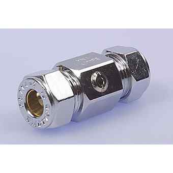

Henk253
Je hebt namelijk ook T-Plus kogelkraan
hierbij word het stukje koper of staal naar achteren geklapt

Frank
Zit er niet ergens in de badkamer bijvoorbeeld in de leidingen die uit de wand of vloer komen twee zeskantige blokjes in de leiding waarin je aan de voorzijde een inbusschroef ziet zitten. Ik weet even niet de naam van dat type afsluiter.
Maar daarmee zou je jouw flat kunnen afsluiten.

Boudewijn 033
Frank bedoel je een ballofix?
groeten b.
Frank
Precies!
