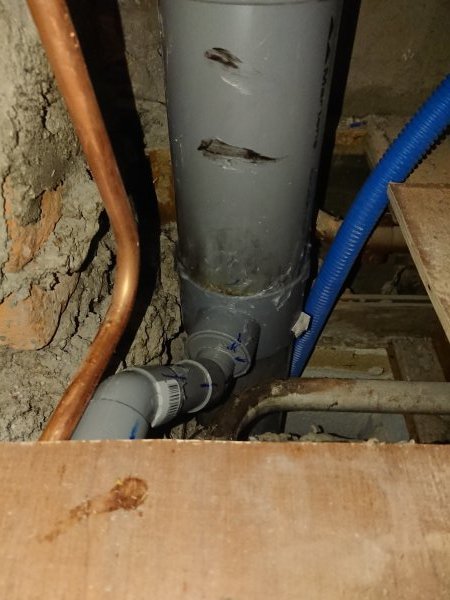

Ik ben op het moment bezig met het aansluiten van een nieuw hangend toilet met alles wat erbij komt kijken.
Nu heb ik dus de op de afvoer een klemzadel gelijmd waar ik mijn afvoer van mijn fontein op heb gelijmd.
Heb alles getest op lekkages en die zijn er niet, toch wil ik weten of het mogelijk is of ik preventief iets om de gelijmde verbindingen te doen zodat het echt nooit meer gaat lekken.
Dit omdat ik er straks niet meer bij kan als alles betegeld is.
Is zelfvulcaniserende tape iets? Andere ideeën? Sowieso een slecht idee om zoiets preventief te doen?

Ik kan er helaas niet meer bij om dat stuk pvc af te zagen en er een T-stuk op te zetten( al is dat wel mijn voorkeur)
Het zadel zit een cm of 10 onder mijn vloer waardoor ik er dus niet meer bij kan met een zaag oid.
Hoe lang gaat zo zo'n zadel, mits goed gelijmd, ongeveer mee?
Zo ziet het er nu uit:
Vraag me niet waar die zwarte plekken vandaan komen?
Het zadel zit nu in ieder geval zo'n 10-15cm onder de vloer waardoor ik met mijn gereedschao er niet meer bij kan.
Die zogenaamde expert had het eerst zo gemaakt:
Hij had gewoon een gat geboord of gesmolten en daar het afvoerpijpje in gemaakt. 😑
Ik dacht dat hij wel wist hoe hij normaal werk moest afleveren als "oud loodgieter" maar helaas.
Van binnenuit met een multitool zaag je m zo af. Neem dan een nieuw T-stuk met machetten, is gemakkelijker monteren.
Met een draadzaag kan het ook, bij elke bouwmarkt voor een paar euro.

Ik ga vanavond de buis afzagen en er een T-stuk opzetten met rubbers, dit is dus wel een stuk beter dan de zadelcontrustie?
Ten slotte nog 1 vraag, moet de ingang van de afvoer lager zijn dan het toilet? Of maakt dat niet uit?
Alvast bedankt.
In principe maakt dit niet uit.
let wel op, dit is afhankelijk van hoe de T stukken zijn gemonteerd.
is de hoek tussen de T stukken groter dan 90 graden zul je een tussen afstand moeten creeeren van minimaal 0.5 meter. ( dus bijvoorbeeld als de aansluitleidingen haaks tegenover elkaar zitten. op deze manier als het ware. -0- )
In jou geval als ik de situatie zo bekijk komen de T-stukken exact hetzelfde boven elkaar dus zou je in principe meteen op elkaar kunnen stapelen ( zoals op deze manier : 0- )
