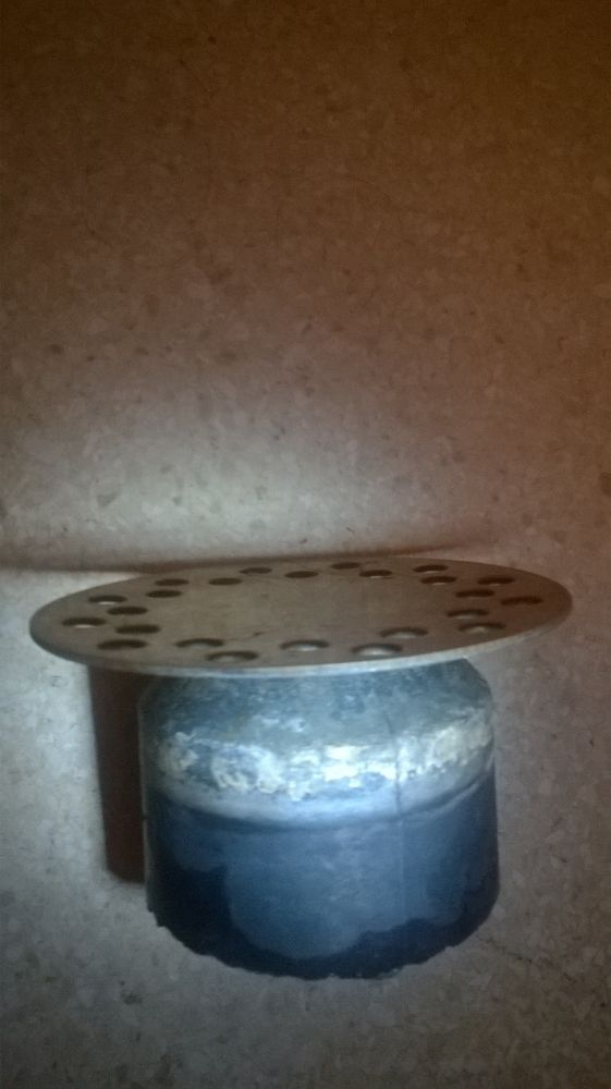

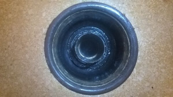

In ons huis van 1967 zit een granieten douchebak met een messing/lood doucheputje (zie 1e foto).
De bodem van het doucheputje ziet er "verweerd" uit.
Mijn vraag is of ik de levensduur van het doucheputje kan verlengen?
Aangezien ik begrepen heb op dit forum dat vervangen (door uithakken etc) een flinke klus is.
Graag uw tips en adviezen! De deksel heb ik 2 jaar geleden reeds vervangen door een nieuw exemplaar (zie 2e foto).
Alvast bedankt,
groeten Wouter

    Zolang je geen lekkage hebt of dergelijke, niets aan doen.
    Ga ook niet liggen krabben of krassen in het putje met een hard voorwerp.
    Gewoon regelmatig schoonmaken, en vrijhouden van haren.
    Het zou zo maar kunnen, dat het putje u nog overleefd.

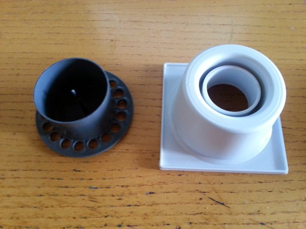

    Ik heb dezelfde douche deksel. Bij mij is de deksel weg. Ik kan deze nieuw niet vinden. Weet iemand hier een oplossing voor, liefst dezelfde deksel?

    Ik ben al een tijd bezig met zoeken. Net de foto geupload bij google images, vind alleen maar coffeetables. Hoop een beetje op iemand die nog zo'n deksel heeft liggen. Nieuw mag ook, maar die kan ik niet vinden. Wel van kuststof die erop lijken, maar die passen niet.

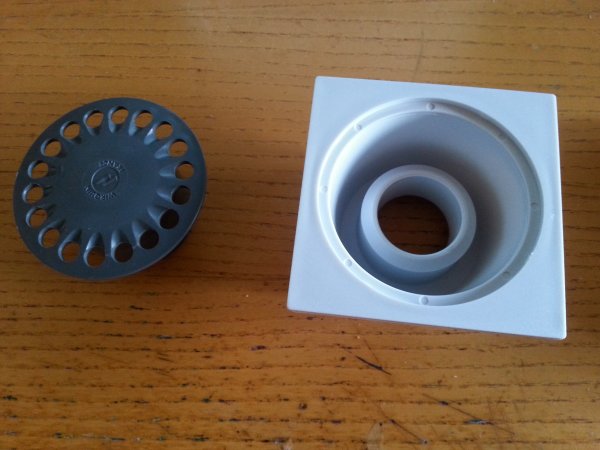

    Had ik niet gedaan, dacht dat ik moest zoeken met afbeeldingen ;-) Wel ben ik ook al deze putten tegen gekomen, heb zo een bij de bouwmarkt kunnen vinden, maar die past niet op het loden pijpje. Ik ga dit weekend nog eens proberen met zoeken. Moet nu weg. Alvast bedankt!
    JohnRotterdam
    Eindelijk snap ik het. Ik heb een setje gehaald bij de bouwmarkt. Het pvc onderste deel, putje, kan ik weglaten en alleen het bovendeel, rooster met bakje eronder aan vast plaatsen. Dacht al die tijd dat beide delen, dus ook het pvc putje in de douche afvoer geplaatst moest worden...
    Veel dank voor je reacties!!

    Bijna opgelost, ben nog op zoek naar alleen een passend rooster zoals het donkergrijze rooster op mijn foto links. Dit setje gaat retour. Die zou in doorsnee 10 cm moeten zijn en de beker eronder minimaal 6cm diep.
    Maar ik snap nu hoe het werkt.
