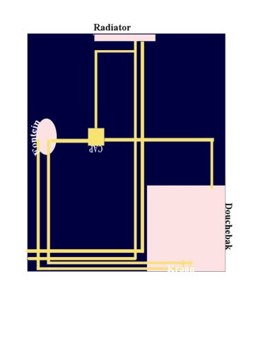

Enige tijd geleden met onze badkamer begonnen te renoveren. Heb ik nog een paar vraagjes m.b.t. tot de pot. vereffening.
Onder de badkamer zit een deel van onze kelder. Hier zijn de aan-/afvoerleidingen blijvend toegankelijk van de diverse metalen delen. Ik wil de metalen delen (zie plaatje) met 2,5 mm draad (met pvc-leiding eromheen) met elkaar verbinden. Dus niet in de badkamer, maar in de daaronder gelegen kelder
De CAP kan dat gewoon een kabeldoos zijn?
De draden moeten die met een aardrails met elkaar verbonden worden? Of kan een steeklasdop ook, ik gebruik namelijk 2,5 mm draad.
Als ik het goed gelezen heb dan hoef ik alleen de wasbak met een aarddraad aan te sluiten en de doucheleiding niet meer, aangezien dit dezelfde leiding is.
Het CAP moet in de nabijheid van de badkamer zitten en normaal inspecteerbaar zijn. dus als de kelder normaal begaanbaar is is dat geen probleem.
Een kabeldoos mag een CAP worden.
Steekdoppen zijn niet toegestaan, dat moet een verbindings strip zijn.
Oké alles duidelijk. Gewoon nog nieuwsgierig Waarom mag een steeklasdop niet en aardlasklem wel? De werking is toch hetzelfde?
Had ik toch nog een opmerking de CAP wordt niet aangesloten op een centraaldoos van de badkamer, aangezien die er niet is. Maar dus op een andere aardeleiding behorende tot dezelfde groep. Volgens mij is dit geen probleem...
Neen, een aardings strip zijn altijd schroef verbindingen.
Vereffening heeft niets met de aanwezigheid van aarde te maken, het haalt zijn veiligheids werking uit het feit dat alles dezelfde potentiaal heeft doordat ze onderling verbonden zijn.
Ga je nu de aarde vanaf een heel anderount betrekken dan kan je juist de ongewenste potentiaal versleping krijgen.

Aha duidelijk... scheelt weer een gat boren van circa 30 cm diep, naar de kabeldoos voor een koppeling met de aardleiding.
