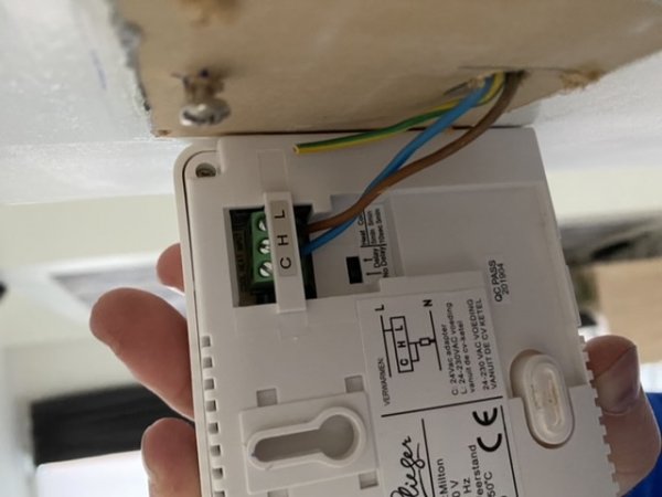

Gisteren heeft de huisbaas een plieger milton klokthermostaat komen installeren we hebben alles ingestelt en de bruine kabel zit op de H en de blauwe op L denk ik endan hebben we nog een gele/groene kabel die hebben we niet verbonden
die staat op 20grade en toch springt die nog op aventoe en hetis hier ondertusse 24/25grade

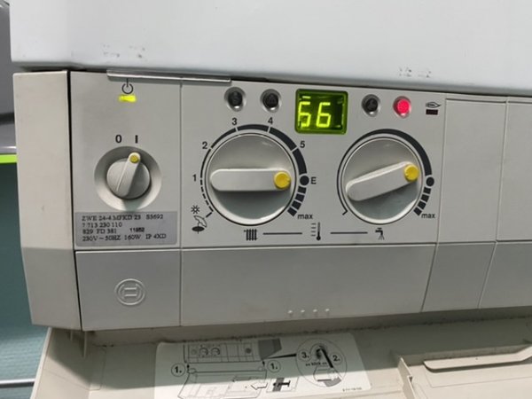

de ketel is een junker
Als je even zoekt naar de handleiding dan zie je het volgende:
Fasedraad (bruin) aansluiten op L
Nuldraad (blauw) aansluiten op H
Niets aansluiten op C
Ongebruikte aansluitingen open laten/niet aansluiten.
De schuifschakelaar instellen op NO
De schakelaar aan de voorkant instellen op het vlammetje
PS, het is mij een raadsel hoe deze thermostaat schakelt
als er alleen een fase en een nul aansluiting gebruikt wordt.
De handleiding is ook niet fantastisch, ik zou zelf een andere thermostaat aanschaffen.
En de thermostaat moet natuurlijk geschikt zijn voor deze ketel.
zo is deze aangesloten
Deze thermostaat is volgens mij bedoeld om er direct een
elektrisch verwarmingselement op aan te sluiten. Voor een ketel zal deze
niet geschikt zijn aangezien de thermostaat de 230V schakelt van ingang L naar H.
(dat is mijn vermoeden)
Ik zou deze er direct van afhalen en een andere aanschaffen.
Het is zelfs mogelijk dat de ketel/de thermostaat aansluiting nu kapot is geraakt
door deze manier van aansluiten.

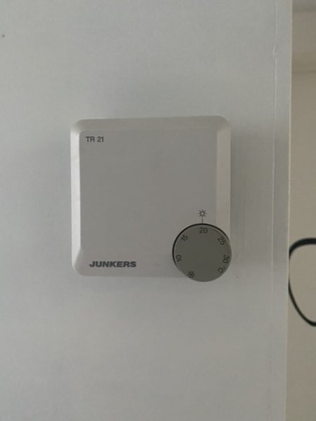

Wat voor een type thermostaat zat er hiervoor op? Was dit ook een aan uit?
Als dit geen aan uit was zal de bedrading in de ketel omgezet moeten worden naar ik dacht 3 en 4 en tussen 4 en 7 een weerstand plaatsen van 1,5 kohm
Junkers is in Nederland niet zo bekend.
De TR21 thermostaat is voor 24V (aan/uit waarschijnlijk) en degene die je nu hebt is niet geschikt.
