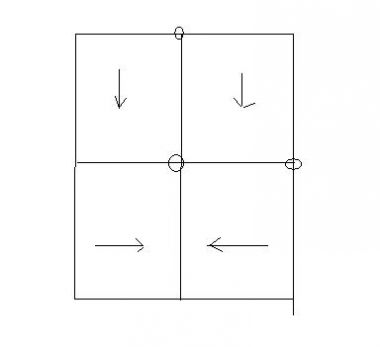

Waar ligt de afvoer in het midden.
Lengte breedte legplan afschot.
Henko33

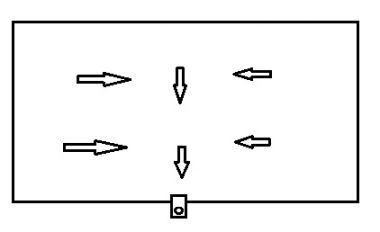

Een bovenaanzicht mbt de locatie van de HWA en hoe het
water dan zou moeten stromen:
Een optie is ook nog dakisolatie met een dubbel afschot?
Wgb
Moet kunnen zo.

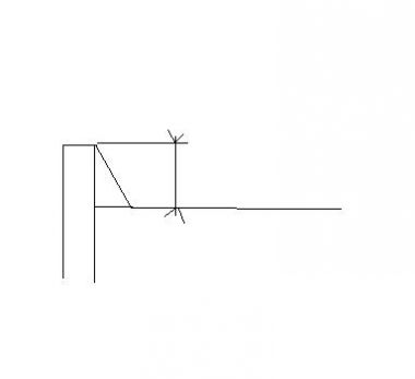

Nog even die dakopstand, van dakvloer tot bovenkant dakrand is toch overal het zelfde als je voor afschot isolatie kiest.
Dubbel afschot hoe moet ik dat zien op jouw dakje.
Henko33
Mogelijk begrijp ik niet precies wat de definitie van dakopstand is... :?:
De dakrand (bv met de aluminium dakrandprofielen) ligt op de plek
van de hemelwaterafvoer toch circa 3cm hoger (vanaf de bitumen laag) dan helemaal links en helemaal rechts op het dak?
Wgb
Dit is de dakopstand, dacht ik, begin nu toch te twijfelen. Wat overblijft van de bovenkant dakopstand tot de hoogte van de dakbedekking is de hoogte van het dakvlak. Het wordt gemeten op het hoogste punt van de isolatie. Dit staat me bij. Kan het zo snel niet vinden.
Afschot isolatie gaat ongeveer 16mm/m omhoog. Kijk even bij de leveranciers.
