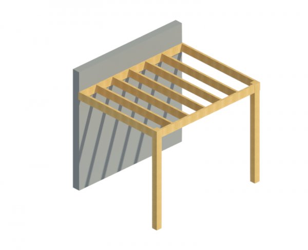

Goedemorgen allemaal,
Ik wil een houten overkapping maken aan huis vast met een plat dak200cm x 300cm. Het wordt een overkapping zonder isolatie.
Hoe kan ik het beste afschot creëren. Nu lees ik dat dat kan door de balkenlaag op afschot te leggen. Of bijv. wiggen te zagen en die op je dakbeschot te monteren. Ik wil het liefs op de korte kant het water opvangen in een stadsuitloop. Afschot zou dan haaks op de balkenlaag komen. Omdat de breedte maar 200cm is en dan de heg begint wil ik daar zo weinig mogelijk ruimte reserveren voor een regengoot.Vandaar geen lessenaarsdak. In verband met de uitstraling wil in de constructie het liefs haaks en waterpas monteren. Dus de staanders , muurbalk en ringbalken. Wat raden jullie aan om afschot naar 1 hoek te realiseren?
grt Raimond

    Zoiets had ik in gedachten om te maken, niets bijzonder of groot. Het afschot wil ik naar links, in de hoek bij de staander.
    Rola
    Balklaag op afschot leggen richting de hwa,dak dus scheluw maken. De boei wel horizontaal monteren.

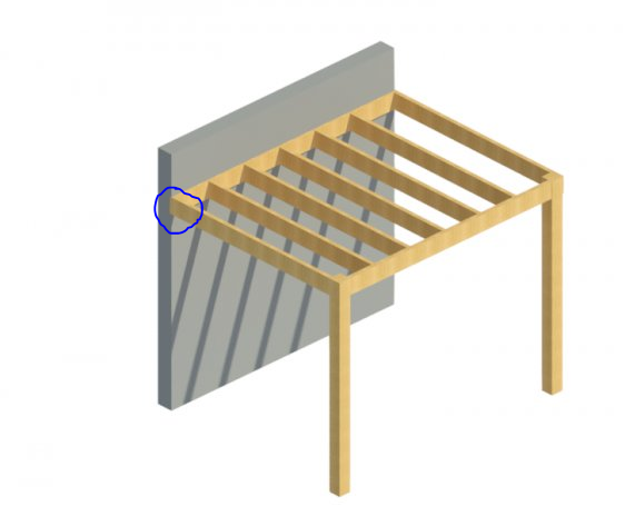

    Weet jij of iemand anders hoe ik het best de ringbalk aan de muur balk kan bevestigen op de hoek punten. ik wil daar geen staander plaatsten. Kan ik dat gewoon op de kopse kant laten aansluiten en schroeven. Of gedeeltelijk in kepen en dan op de muurbalk laten rusten?
    grt Raimond
    Rola
    Balklaag met balkdrager of raveeldragers aan de strijkbalk. De eerste kan ook op de hirk.
    Strijkbalk middels chemische ankers aan het buitenblad ophangen. Ankers is de volle steen boren.

    Bedankt voor je vlotte reactie. Kan jij uitleggen wat een hirk is? Met Google kom ik er niet uit.
    Het Raimond
    Rola
    Op de hoek :oops:
