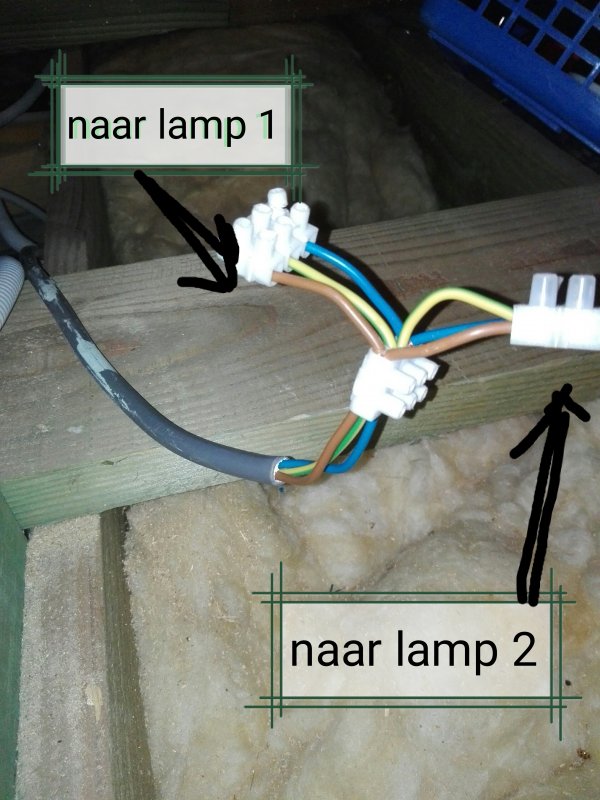

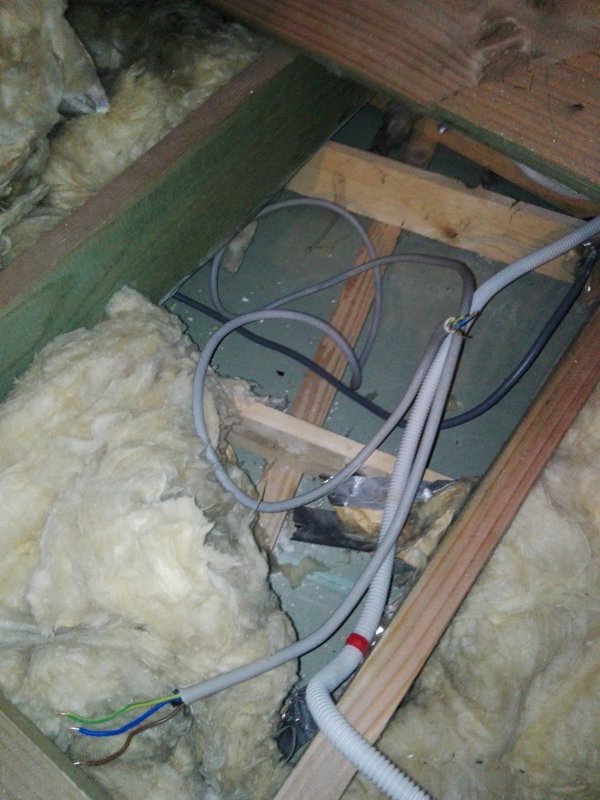

Gekeken op zolder hoe het met de aanvoerdraad zat, blijkt dat die niet aangesloten zit
Zie foto hieronder (licht grijze draad is gewoon een losse draad, donker grijze draad is aangesloten op lamp 1 die werkt)
Mijn gedacht is om de donker grijze draad af te takken naar lamp 1 & lamp 2
zie foto hieronder
Of ga ik dan helemaal de mist in?
Ja... het is daar een grote bende. De lasdozen ontbreken... evenals de bereikbaarheid daarvan.
Twee draden in 1 ingang van een kroonsteen deugd ook helemaal niet. Gebruik hiervoor 3-voudige steeklasklemmen.
Wie heeft dat allemaal zo aangelegd? Als dat recent door een vorige eigenaar is gedaan > die laten dokken. Zo de lassen in het glaswol is gewoon een verborgen gebrek.
Volgens mij heb jij nog nooit eerder boven een plafond gekeken.
Niet dat het zo echt netjes is, ik zou het niet zo maken maar meestal is het niet anders als dit.
Dat is het gevaar van DHZ-ers (zonder kennis) en beunhazen aan de ene kant, en vakmensen aan de andere kant.
"Kleur bij kleur, zo moeilijk kan het niet zijn".
En vervolgens alles met kroonsteentjes aan elkaar knopen...
@Ronny; houdt dat commentaar maar voor jezelf.
Situatie klopt gewoon niet. Frequentie waarin beunhazen dat zo aanleggen heeft er niks mee te maken.
