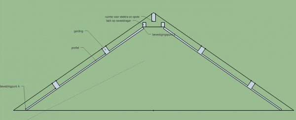

Beste klussers,
Ik wil jullie het volgende voorleggen. We zijn momenteel bezig met het afbouwen van de zolderkamer. Hiervoor wil ik gebruik maken van metalen profielen. Deze metalen profielen wil ik tussen de gordingen bevestigen. Daarnaast wil ik een verlaagd plafond, omdat daar het e.e.a. aan elektriciteit loopt + een verlaagd plafond voor de spots. Zie de tekening voor de uitleg.
Ik heb hierover twee vragen:
Bevestingpunt A (op de grond) en bevestigingspunt B (aan de gording) zitten in een hoek (niet exact 45 graden o.i.d.). Dus houd je een hoek over. Hoe kan ik deze het best bevestigen?
Voor het verlaagde plafond wil ik twee balken tussen de muren (overspanning 3.57m) bevestigen aan raveeldragers en daar vervolgens de gipsplaten op bevestigen. Is dit een goede methode om het verlaagde plafond te creëeren of is er een eenvoudigere oplossing.
Alvast bedankt voor het meedenken :)
Liggen de gordingen precies gelijk. Zo niet zou je dat met die metalen profielen strak uit kunnen richten.
