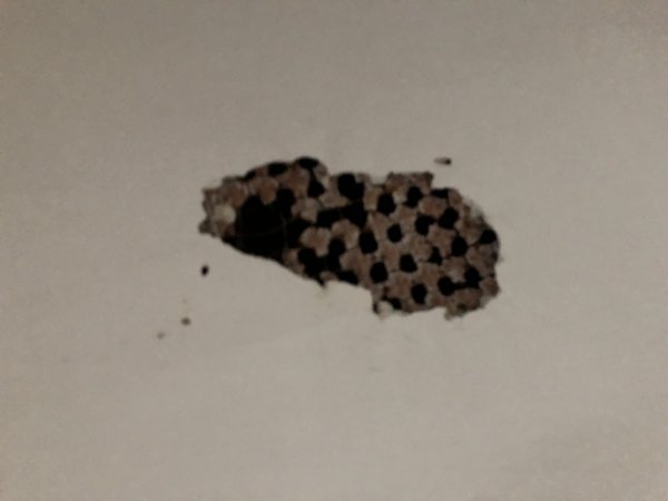

Hallo klussers, er heeft hier een verlaagd schrootjes plafond gezeten en dit kwam er onder vandaan. Er lag geen kalk bovenop de schroten en alles zit muurvast.
Behalve die gaten is het plafond goed.
Ik zou het het liefst laten zitten omdat nu de overgang naar de curve van de trap mooier is.
Is dit nog te reparen of moet er een nieuw plafond in?

Wat zit er op het plafond, stucwerk?
Even een foto a.u.b.

Hallo Jan, het is steengaas . Waarom die gaten er zitten weet ik niet. Wat er nu zit, zit muurvast.Op de schroten (die er minimaal 15 jaar inzaten) lag geen los kalk van dit plafond.
Dat moet m.i. wel te repareren zijn maar ik denk dat dan het hele plafond opnieuw dun gestuct/gespact moet worden om een mooi geheel te krijgen.

Het zou zowieso gestuct worden.
Met wat zou ik het beste kunnen dichten.
Roodband of grote gaten vuller van albastine of zo?

Als ik het zou moeten doen nam ik roodband.
StucDennis
Specialist Stukadoor Werkzaamheden
U had al enige info verkregen. Maar als nog een klein advies ;) Gat inderdaad goed voldrukken met stevige roodband (kleidikte) aanmaken. En daarna afpleisteren met een finisher. Wellicht is het mooier om hele plafond met fnischer te behandelen
