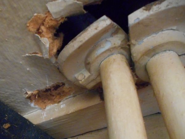

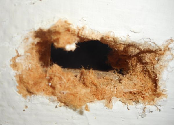

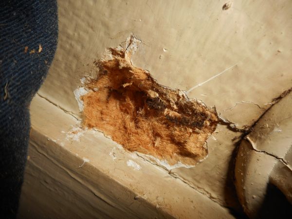

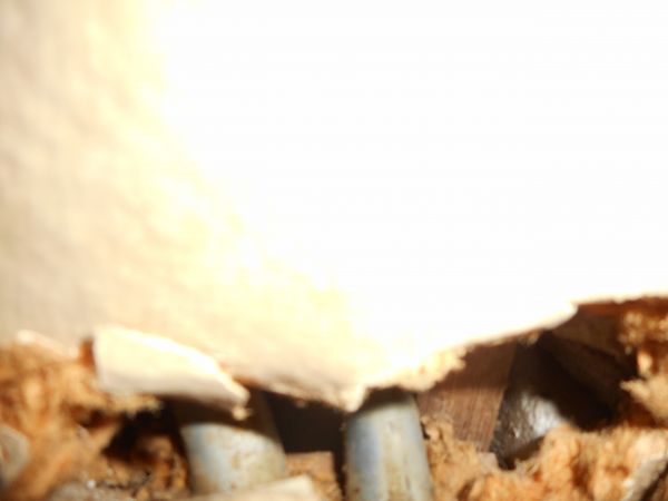

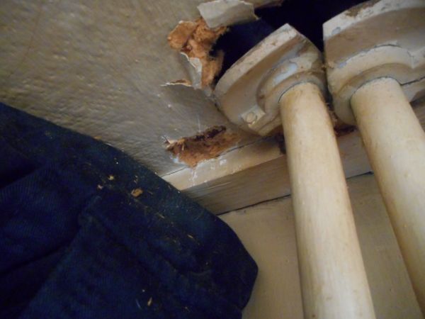

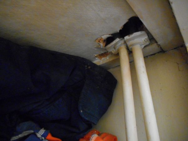

Dit is in het ouderlijk huis in een ingebouwde kast het plafond board. Kan dit asbest zijn?

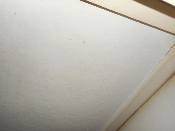

De laatste is een intact board.
Rola
M.i. zachtboard, in tegenstelling tot asbest brand het prima.
Depeche

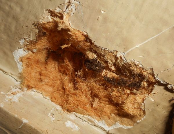

De bovenkant is iets harder en zitten de vezels eronder.
Bij vuur bij beiden smeult het wat en wordt een beetje zwart. Gaat niet echt in de brand.. Bovenste laag lijkt soort dun laagje wat je eraf kan pellen.
Frank
Lijkt mij ook zachtboard.
Uit elkaar peuteren en in de brand steken.
Zo massief smeult het alleen maar.
Als het wil branden is het geen asbest.

Ik moest in het huis erbij en een gat langs de buizen maken, omdat er wat lekte.
Kwam een aardige rommel en stof rotzooi naar beneden.
Vandaar ff geschrokken, ben totaal geen kenner en nu geschrokken?

Ik vermoed dat dat witte latex of iets dergelijks is.
Is het geel bruine vergelijkbaar met zachtboard?
Er bestaat asbestboard, maat dat lijkt meer op hardboard.

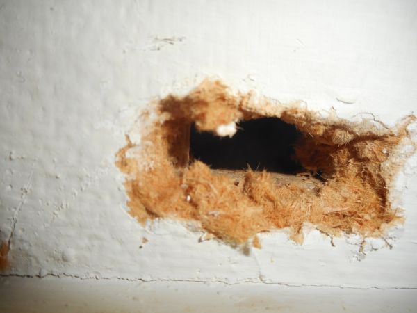

Het is pluizerig en je kan het zo lostrekken en dan had je een plukje vezels, niet een enkele. Lijkt wat aan elkaar gekleefd.
Je zag bij het aansteken wel een gloeiend puntje, dat doofde en zwart werd.
Wanneer ik de bovenkant met witsel/verf kan smeulen met gloeiend puntje, dat zwart wordt, zit er dan ook geen asbest in? Voelde een beetje als dun behang

Ik kan me niet voorstellen dat dit asbest is maar wil je het zeker weten dan laat je het testen.
Ik kan het mij ook niet voorstellen dat het asbest is, het is m.i. gewoon zachtboard.
Ik durf er bijna mijn baas onder te verwedden, dat het gewoon zachtboard is.
