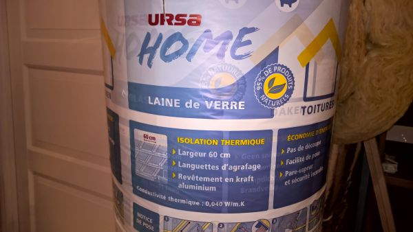

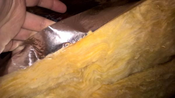

Plafond garage isoleren met glaswol
Ik heb een garage met plat dak. Van binnenuit kijk je tegen de houten platen. Om de 55 a 60 cm zit een balk van 15cm hoog. daar tussen past perfect dit isolatiespul (dacht ik) dus dat heb ik gehaald. Ik kan het vast nieten op die balken, dus dat kan perfect. Echter heb ik gehoord van mensen dat ik het dan te goed afdicht. Dat er een lucht laag tussen moet en moet kunnen ventileren, terwijl ik juist dacht dat ik alles dicht moet maken. Hoe kan ik dit nu het beste aanpakken? Ik dacht het perfecte materiaal te hebben gekocht, omdat het aan de zijkanten perfect is vast te nieten op de balken en de isolatie dikte vult de ruimte ook goed op.
