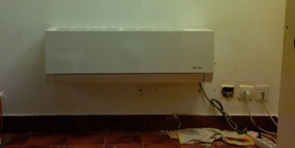

Binnenunits van mono split airco's worden altijd "hoog" opgehangen, omdat die koelen en de koude lucht naar beneden stroomt.
Bij gecombineerde functies van koelen en verwarmen zie je hetzelfde.
Maar wanneer je de airco hoofdzakelijk als warmtepomp gebruikt, dan kun je de binnenunit toch veel beter beneden plaatsen?
Of is er nog een andere (technische) reden om de binnenunit hoog te plaatsen?
Dank en groet.
Ingmar89
Dat komt ook omdat het model een beetje gemaakt is om te koelen.
Hij zuigt warme lucht aan langs het plafond, en blaast de koele lucht daaronder weer uit.

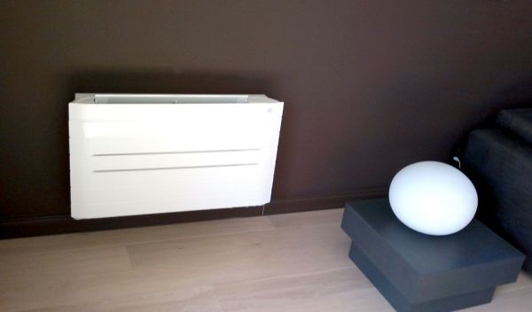

Als je wilt verwarmen kun je beter een heel ander model nemen, namelijk eentje die bedoeld is om laag te hangen.
Dan hoef je de zwaartekracht niet tegen te werken, en hoeft de ventilator de lucht ook niet heel hard naar beneden te blazen.
Verder hoeven de luchtstromen elkaar niet te kruisen waardoor het apparaat efficienter werkt. Ook kun je in de zomer nog koelen, wat niet kan als je een hoog aan de wand airco laag ophangt.

Ik denk aan een tunneldoorsnede van 200 x 200 mm en dus links en rechts van de binnenunit naar beneden. De 2 hoeken kunnen aan de binnenkant nog rond gevormd worden. De ventilator moet wellicht een stand hoger staan(?).
Is er nog een optie om de binnenunit ondersteboven op te hangen?
Ik heb dan een probleem met de condenswaterafvoer, lijkt me.
Ingmar89
Je kunt de unit het beste gewoon ophangen zoals hij bedoeld is. Hoog aan de wand dus!
Wil je iets anders doen, dan moet je daar de correcte binnenunit voor kopen.

Het gevraagde type bestaat wel, bijv de ******. Zoek maar even op. Die hebben een binnenunit die enigszins lijkt op een verwarming, kan dus gewoon 'onder' aan de muur. Een SCOP van ca 4 zou daarmee te halen moeten zijn.
Wil je het beste van het beste, dan is er de *******, heeft geen vloermodel maar de klassieke binnenunit die hoog wordt opgehangen. Verspreidt de warme lucht echter ook prima (daarbij te kiezen uit: richt de luchtstroom naar je toe of juist van je af - werkt met verschillende aanwezigheidsdetectoren). En een wereldleidende SCOP tot zo'n 5,7 (afhankelijk van het type).

Dank jullie allen voor je bijdragen. Ik heb de volgende samenvatting gemaakt, waardoor het duidelijk wordt waarom ik gekozen heb voor montage beneden i.p.v. boven.
Het betreft een warmtepomp (WP) voor mijn zoon, die in Zuid-Frankrijk werkt en woont. Hij heeft daar een normale eengezinswoning, gehuurd voor de periode van 3 jaar.
Op de begane grond is er geen behoefte aan koeling; het gaat dus alleen over verwarmen.
Omdat er al elektrisch verwarmd wordt, d.w.z. in elk vertrek zo'n radiatorkacheltje aan de muur, ligt een “airco
Ingmar89
Als je toch al weet wat je gaat doen dat had je geen topic hoeven te openen.
Robert.Stier
Niet mee eens Ingmar,
Mijn topic was de vraag over het boven of onder plaatsen van de binnenunit. Daar had ik twijfels over. Aanvankelijk dacht ik aan een een "tunnelkast" om de unit te plaatsen, teneinde de luchtstromen beter naar en van de unit te leiden. Maar dat is veel werk en omdraaien van de unit is derhalve veel praktischer.
Gezien de reacties wordt dit niet of sporadisch gedaan.
Bovendien heb ik de montage pas gedaan nadat ik de adviezen had gelezen.
