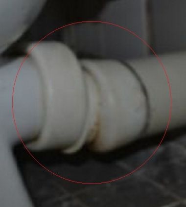

Foto's bijgevoegd om de huidige situatie te schetsen.
Zo te zien, zit de afvoer nu al laag.
Meet eerst even op, hoe hoog de afvoer nu zit die uit de muur komt.
Deze bochten zijn tegenwoordig goed gestroomlijnd uitgevoerd de ribbels zijn minimaal maar dat zijn de betere soorten.
Zoals het bij jou komt zitten is dit alleen bedoeld om een sprong te verkrijgen.
En je kan gewoon over de tegels heen plakken en later je duo blok plaatsen, zonder om te denken kom ik nu wel goed uit met hoogte van de sprong.
Gebruik je vaste bochten dan word je sprong veel te groot waar door je niet uit komt met je wc pot.
En je wc komt te ver naar voren dan
Je maakte je bezorgd voor een verstopping maar zoals het nu zit is word ook maar de helft van de buis gebruikt.
Als je de tegels er uit haalt dan komt je smeer vloer ook mee.

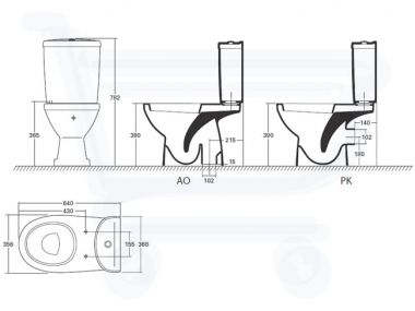

Ik ben toch nog een hindernis tegengekomen, als ik de technische tekening van het duoblok goed begrijp, zie hieronder, dan is er 14 cm ruimte achter. Echter de kortste flexibele afvoerbuis die ik heb kunnen vinden, heeft een minimum afmeting van 22,5 cm, zie tweede afbeelding. Betekent dit dat het toilet minstens 8,5 cm uitsteekt van de achterwand?
Dan moet je over naar een andere methode

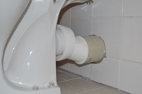

Excuses voor de late reactie, zie hieronder een afbeelding van het resultaat (nog zonder kit)
Uiteindelijk heb ik een stuk van de pijp die uit de muur kwam afgezaagd, dat was nog best lastig om dat goed recht te doen. Vervolgens eerst een planchet geprobeerd met 2 cm afschot, maar dat was te weinig, dus toen heb ik er één gebruikt met een groter afschot.
