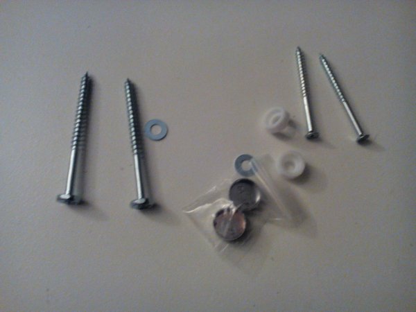

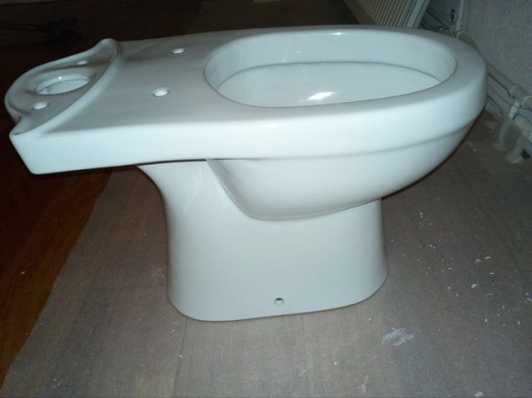

Heb sinds kort een duoblok gekocht. Daar zitten de3 bevestigingsgaten niet op de vloer maar iets hoger aan de zijkant. Weet iemand hoe ik die aan de vloer kan bevestigen?

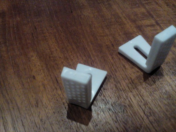

Er zitten wel 2 plastik hoekjes bij. Bedoel je die?
HenkWijnen
Hier een foto ervan

De combinatie hoekjes en schroeven is voor mij onbekend, misschien weet iemand anders dit.
Leverancier bellen?
Wilibald
De hoekjes op de grond vastzetten met de schroeven links op de foto en de zilveren ringen. Heel goed uit meten!!!
Dan de pot vast zetten met de schroeven links op de foto met de witte ringen er bij en daarna de dopjes.
Die schroeven draai je door de kunststof beugels in 1 van de gaten. Ik ben zelf niet echt kapot van deze bevestiging, als de vloer niet vlak is gaat de pot snel wippen. In ieder geval de pot goed afkitten.

je bedoelt met tweede fase denk ik de twee schroeven RECHTS in de kunststofhoekje met de gaatjes.
En wat bedoel je met leverancier bellen???
Groet
Wilibald
Ja, de 2 schroeven rechts op de foto door de pot heen in de hoekjes met al die gaatjes draaien.
