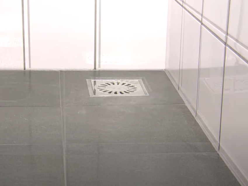

Hoe kan ik deze douchedrain het beste plaatsen zodat hij goed vast zit, gewoon in het zand/cement vastdrukken? Is een rvs put van Van Den Berg
Even wat meer info;
Ik moet nog een zand/cementvloertje in het douchegedeelte storten waar hij in komt. Ik maak me zorgen over het feit dat het rvs is en slechts een kleine schotel, dus hoe zorg ik dat het stevig vast zit in de nieuwe vloer straks.
Kan ik het zo erin plaatsen en dan storten of is het beter rond het putje wat snelbeton te storten oid?
Ideeën en suggesties zeer welkom.
Vroeger smeerde ik lijm op buiten zijde pvc put en bestrooide het met zand zodat ook beter hechting had.
Ik gebruikte ook sneldrogend cement.
Zandhuid maken.
Dank beiden, we hadden dit putje al en waten zeer tevreden maar deze is stuk gegaan bij de sloop omdat we een goot wilden die later niet bleek te passedus terug naar dit putje, en dua de vraag.
Hij kan du sgewoon in de douchevloer mee. Geweldig!
In de pvc lijm zetten en dan in het zand rollen, dat is een goeie!
Ik zag ook iets in het blog over hechtingsprimer, Ik heb ook nog primer staan, eurocol 051 voor tegel over tegel, zou het hiermee ook werken als ik hem dan ook nog door het zand rol?
