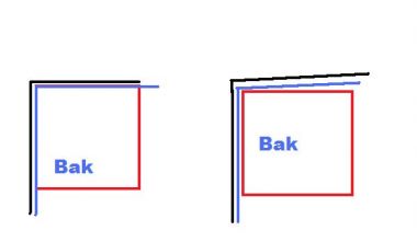

Want dat heb je in beide gevallen heb je dat en heeft niks te maken met tegels er op of er onder @ De loodgieter zie mijn schets
Want het kitten blijft het zelfde.
Wanneer de wand niet geheel 90 graden is zit je al met een probleem.
je dient dan je kitnaat van smal naar breed te gaan kitten.
dit verdient de schoonheidprijs niet.
ten 2de kun je bij eerst plaatsen van de douchebak de tegels op de bovenzijde van de douchbak afstemmen. wat er weer voor zorgt dat je met een hele of halve tegel kunt eindigen.
is de muur iets uit de haak (wat in de meeste gevallen is) dan kun je dit met de tegels nog deels opvangen.
plaats je de douchebak nadien dan kun je niets anders dan een dikke kitnaat te plaatsen.
het verschil zie je al in jou plaatje henk in de rode cirkel.

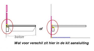

Als ik naar onderstaand plaatje kijk
is mij altijd geleerd volgens het eerste plaatje.
dan leg je kit op de houten lat, kit op de zijkant van de douchbak, an tegel je tot op de douchbak, en na het tegelen kit je hem af. dus 3 lagen kit, en als de kit die je gebruikt hebt om af te kitten beschadigd, dan loopt het nooit onder je douchbak.
groeten b.
Oke dat kan je geleerd zijn is verder ook niks mis mee hoor.
Maar op tekening 2 kan je ook zien kit op het hout kit op de zijkant bak en afkitten dus geen verschil.

En ook zoals al eerder aangegeven is, als de hoek niet 100 haaks is, of de douchebad is niet helemaal recht (dat komt wel eens voor bij kunststof bakken) dan zul je geen mooie strakke kitvoeg langs de muur en bak krijgen.
Dat heb je niet als de tegels op de douchebak komen.
