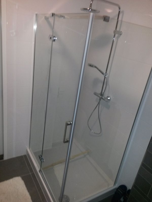

Recent een Rowe nova douche scherm aangeschaft.
Echter bij het plaatsen lopen we tegen een vraag aan waar we nog geen goed antwoord( naar ons idee) op hebben gekregen.
Het is een scherm voor op een douche bak 120x90cm
De zijde van 90 cm is een vast scherm, in het deel van 120cm zit de draaideur. aan de bovenzijde op de lange kant zit een stabilisator stang. Bij het openen van de deur komt er zoveel druk/gewicht op de onderzijde van de vaste wand naast de deur dat deze wand naar binnen schuift. we hebben de wand nog niet afgekit omdat we eerst zeker willen weten of dit normaal is.
De verkoper geeft aan dat dit met kit opgelost wordt. Normaal gesproken wordt een scherm alleen aan de buitenzijde afgekit. maar om het scherm vast aan de de bak te krijgen aan de onderzijde zal deze dan ook aan de binnenzijde gekit moeten worden.
Ik hoop dat mijn vraag stelling duidelijk is. iemand hier ervaring mee ?
Alvast bedankt.
Bob
Vaak zitten er rubberen wigjes bij die je aan de onderkant van de glasplaat kunt zetten.
Zo kun je de glazen panelen fixeren op hun plaats, en daarna afkitten.
Maar de glazen wanden horen wel aan beide zijdes afgekit te worden op de douchebak.
Alleen de muurprofielen horen alleen aan de buitenkant afgekit te worden.
Als de glazen wanden afgekit zijn aan de onderkant, en de kit minimaal 24 uur uitgehard is, zullen de glazen wanden vast staan, en niet meer bewegen bij het openen van de deur.
