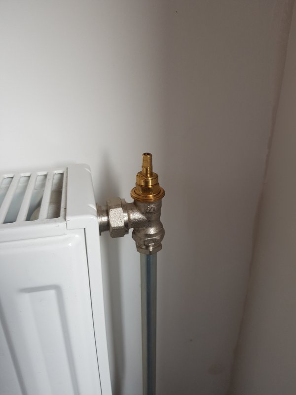

Goedemorgen,
Ik wil een paar Fibaro thermostaatkranen monteren, maar daarvoor moet de onderliggende pin zichtbaar zijn. Ik ben hier geen held in, dus ik vraag me af hoe ik dit stuk eraf krijg..
Misschien een simpele vraag, maar ik wil voorkomen dat alles straks blank staat:) Dank alvast voor de moeite!
Dan zou ik maar snel ophouden. Deze kraan heeft geen pin, en is dus niet geschikt voor een thermostaatventiel.
Kraan moet vervangen worden, en dat kan niet zonder af te tappen.
