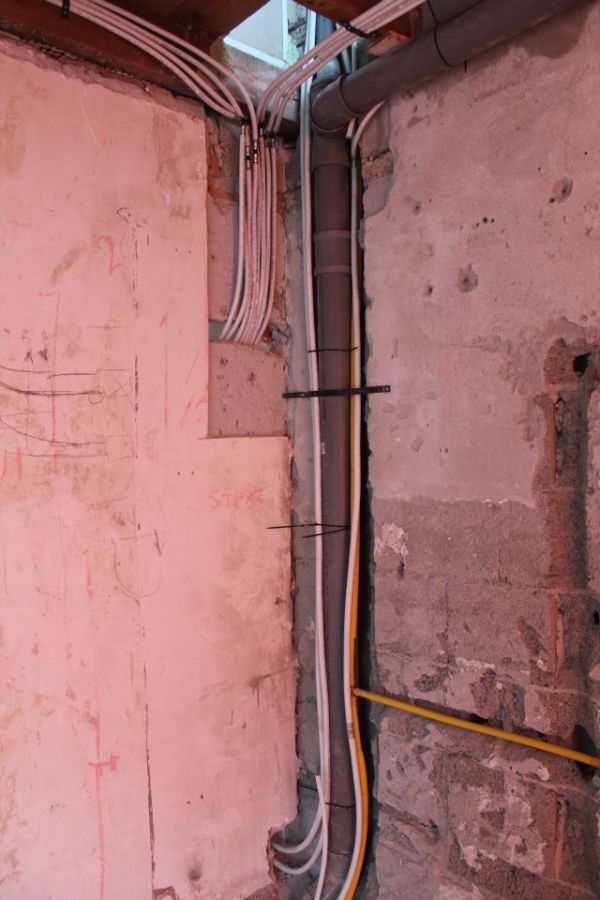

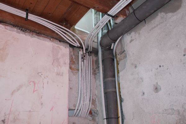

Beste mensen,
We zijn bezig met cv/water en aan en afvoerleidingen in de woning. Ik heb alleen het idee dat er teveel perskoppelingen zijngebruikt en dat het heel rommelig is geworden. Ik zie door het bos de bomen niet en heb jullie visie hierover nodig.
Is het erg dat er perskoppelingen in de muur en plafond komen?
Op 1 meter is er een perskoppeling+tstuk+perskoppeling gebruikt. Is dit wel goed?
Hoeveel graden kan je de buizen buigen, zodat er geen perskoppelingen in de hoeken hoeven te komen? Zie foto keuken.
Hartelijk dank..ter verduidelijking hierbij de foto's.

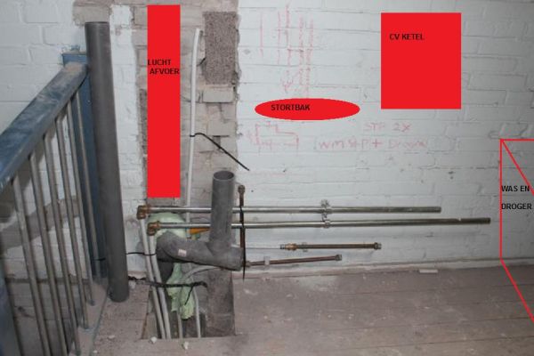

Op de zolder foto zien jullie de leidingen voor de wasmachine/droger, cvketel, stortbak. Er komt ook nog een luchtafvoerleiding dat door de vloer naar de badkamer beneden zal gaan voor ventilatie.
Op de keuken foto zien jullie links (bundeling witte leidingen) voor de radiatoren en rechts in een koof afvoer en standleidingen.
Hartelijk dank voor jullie mening en als het anders moet gewoon zeggen

Ik weet niet of je het zelf hebt gedaan of hebt laten doen, maar ik had het voor het oog anders gedaan.
E teveel perskoppelingen, daar hoef je je niet druk om te om te maken. Geen probleem.
E hoe ver je kunststof kan buigen? Ligt eraan of je een buigveer, buigtang gebruikt, of uit de hand buigt.
Als hij maar niet knikt.
Die bundel met slang, is dat alleen cv, of ook water ertussen door?
Groeten b

Bedoel je de zolder of in zijn geheel? Hoe had jij het aangepakt? Met name de zolder vind ik echt een drama, maar het was echt passen en meten.
Deze worden ingemetseld en in de plafond weggewerkt. Omdat er behoorlijk koppelingen op één lijn zijn ben ik een beetje huiverig geworden ivm eventuele lekkage. Maar het kan dus geen kwaad?
We hebben een buigtang.
Is bedoeld voor radiatoren.
