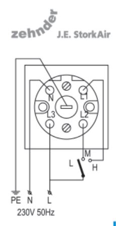

Hi,
Ik heb op zolder een Stork Zehnder mechanische ventilatiebox. Deze draait constant op de laagste stand. Omdat de standenschakelaar is weggewerkt in de muur en niet meer bedienbaar omdat achter het stucwerk zit.
Ik wil de bedrading dusdanig aanpassen dat de ventilatie constant op stand 2 (midden) gaat draaien. Volgens info op het internet zit bij Stork Zehnder de fase draad (constante spanning) op L3. De midden stand op L2 en de hoogste stand op L1. Welke draden moet ik omdraaien om de unit op de midden stand te krijgen?
Iemand tips? groet Stefan

L3 met L2 verbinden. Eventueel met een schakelaar, dan kun je kiezen tussen stand 1 en 2.
CV__
Niks omdraaien en zoals gezegd L2 met L3 verbinden.

Vervang deze oude box door een nieuwe energiezuinige... met RF bediening.
Eeltje
Hoi Walter, ik overweeg de Stork Comfofan S RP met RF bediening. Voordeel is dat de boor gaten en aansluiting identiek zijn aan de oude.
