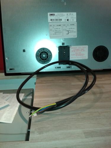

Hoi iedereen,
Korte vraag over de aansluiting van een 4 pits inductie plaat.
Kabel uit het apparaat is 4 aders: 1 x bruin 1 x zwart 1 x blauw 1x gr/gl
Dus 2 fase en 1 nul en aarde maar nu heb ik even gezocht maar moeten dit niet 2 nullen zijn?
Heb al even gezocht maar mis ik nu een nul of moet ik het op een 3fase krachtgroep aansluiten die de nul delen?
Alvast bedankt,
AJ

Dus een krachtgroep nodig met 3 fase waar er 1 van niet gebruikt wordt?
Op zich geen punt moet de groepenkast nog bestellen, maar dan moet er een kracht groep bij ipv 2 mechanische gekoppelde groepen als ik het goed begrijp?
Heb er even een foto bijgevoegd voor het beeld.

Nee je moet gewoon een gekoppelde kookgroep maken met 2 fasen en 2 nullen en deze aansluiten op een perilax WCD. L1=fase 1, L2=fase 2 L3 =0 van L1 en Mp =0 van L2. In de stekker de nul doorverbinden tussen L3 en MP en daar de N draad op zetten. De kabel die aan de kookplaat zit zal dik(en kort) genoeg zijn om de vereite stroom te verwerken

Hmh, Ik heb hier toch mijn twijfels over. Als je naar de foto kijkt, dan lijken het geen bijzonder dikke aders te zijn. 1,5 of 2,5 mm². Maar de indruk kan verkeerd zijn. Toch zou ik aarzelen om hier 32A doorheen te jagen.
