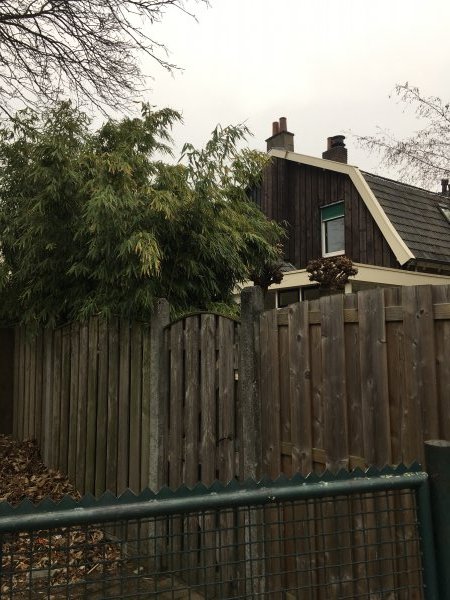

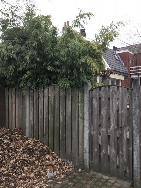

Ik heb een bestaande houten schutting, de houten schuttingpanelen staan tussen betonpalen. Nu wil ik eigenlijk boven de schutting een pergola maken van hout die rust op de betonpalen.
Iemand een idee hoe dat te doen? Zijn er mogelijk speciale ‘opzetstukken’ voor op de betonpalen (diamantkop)? Kun je boren en genoeg houvast krijgen in een betonpaal?
Alle tips zijn welkom en alvast bedankt..!!
Mvrgr, Job
Hierbij twee foto’s. Schutting loopt nog wel verder door, maar is voor het idee. Het plan is om van betonpaal naar betonpaal een houten pergola te maken waar een blauwe regen overheen kan groeien.
Alvast bedankt voor het meedenken en de moeite..!

Een idee: zoek eens zo: Paalhouder 10x10 op plaat.
En gebruik de paalhouder(s) dan op z'n kop. :wink:
Eventueel moet je met een haakse slijper een heel dun laagje van het beton wegspijpen om het passend te maken. Het is meestal wel gegalvaniseerd staal, gaat geen eeuwen mee.
