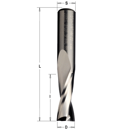

Ik wil met mijn bovenfrees een pen en gat freesmachine maken
Nu weet ik niet welke frees ik nodig heb daarvoor
Wie weet wat voor frees ik nodig heb om zowel pennen als langgaten tot 5 cm diep te maken
Groetjes Harry

De pennen maak ik normaliter op de zaagmachine. Voorbeelden te over op youtube.
Voor de gaten gebruik ik wel de bovenfrees, echter met een spiraalfrees die de spaanders naar boven afvoert. Dat werkt top als je vooraf een malletje maakt waarbinnen de freesmachine zich kan bewegen.
Als je de machine inbouwt in een goede (verstelbare) tafel is het niet gevaarlijk. Zelfs erg handig. Ik kijk veel op deze site, die bouwt dat soort hulpmiddelen zelf.
Let bij de spiraalfrees op de afvoerrichting van de spaanders en dat de frees het juiste toerental aankan.
