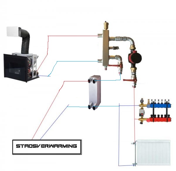

Bedankt voor je zorgen, maar ik ga het niet zomaar aansluiten hoor, vandaar ook dat ik eerst info via een forum vergaar, en dan kan ik altijd nog in overleg met een expert (welke mij adviseerde er een open verdeler tussen te zetten) de juiste constructie maken.
Om je gerust te stellen, mocht ik iets verkeerd gaan is dat nog altijd mijn eigen keuze en hou jij een schoon geweten.
dan heb ik uiteindelijk deze constructie kunnen bedenken met de platenwisselaar:
echter blijf ik dan met de vraag kan de pelletkachel zijn warmte dan wel genoeg kwijt?
Ingmar89
  • #22
Zo zou het bijvoorbeeld kunnen. je hele CV installatie in huis zit dan op je eigen expansievat en overstort.
Op die manier kan de stadsverwarming warmte toevoegen wanneer nodig. stadsverwarming en pelletkachel tegelijk is ook mogelijk.
Eventueel kun je de platenwisselaar overbruggen aan de cv kant met een kogelkraan, daarmee kun je de weerstand van de wisselaar overbruggen.(pomp energie besparing)
