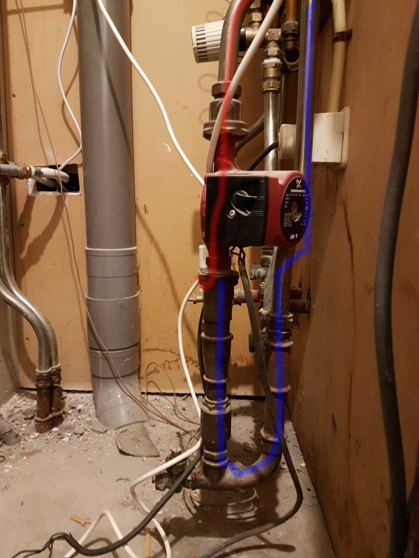

Ik had van de installateur begrepen dat er een open verdeler en een aanlegthermostaat tussen het systeem moet. echter is de vraag waar?
heb een foto bijgevoegd van hoe het water nu mijn woning in loopt.

LET GOED OP!
deze kachel heeft een maximale druk van 2,5 bar.
het circuit van de kachel moet daarom ook worden voorzien van een overstortventiel met een maximale druk van 2,5 bar.
Het is goed mogelijk dat de stadsverwarming op een hogere druk werkt.
in de handleiding omschrijven ze het als volgt:
The filling pressure of the system WHEN COLD must be 1 bar. If during operation the system pressure drops (due to evaporation of gases dissolved in the water) to values
lower than the minimum ones indicated above, the user must use the filling tap to bring the pressure back up to its initial pressure.
For proper operation of the stove WHEN HOT, the pressure in the boiler must be 1.5 bar.
In dat geval moet je dus een platenwisselaar toepassen tussen het kachel circuit en stadsverwarming, zodat beide op de goede druk kunnen werken.
Ik zou hier een specialist bij halen.

Dat wordt inderdaad geregeld door de overstort van 2,5 bar. maar als je vanaf de stadsverwarming 3 bar geleverd krijgt, dan gaat dat ventiel open... en hij blijft open totdat de druk van de stadsverwarming tot onder de 2,5 bar gezakt is, wat niet gebeurt, want die wordt automatisch bijgevuld in de centrale.
Je MOET het dus loskoppelen van de stadsverwarming. dus:
kranen bij de kachel en bij de stadsverwarming, als je de kachel aan hebt moet de stadsverwarming dicht zijn en vice versa. OF je moet een platenwisselaar inbouwen, zodat je 2 verschillende drukniveaus kan gebruiken.

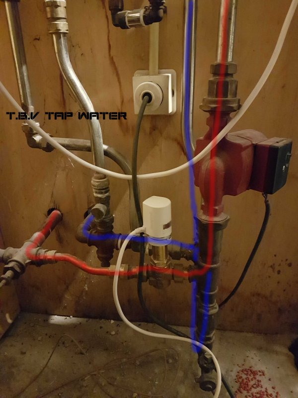

de stadsverwarming staat sowieso al dicht dmv een termische klep, welke door de thermostaat open gaat. en nu dus geen flow geeft.
vraag is nu alleen waar tap ik de aanvoer en retour af van mijn bestaande leiding en laat ik naar de pelletkachel lopen...

Sowieso zit je aan een platenwisselaar vast, de druk in de stadsverwarming is zeker hoger dan 2,5 bar. Dus een volledig gescheiden circuit is de enige optie.

nog een vraag ter verduidelijking van mijn systeem. de retourleiding loopt uiteindelijk in een bocht terug op de aanvoer, is dit de bypass van het systeem? zoja zou ik hier een open verdeler op kunnen zetten?

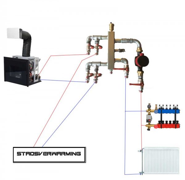

is het schema zo uitvoerbaar?
als ik de stadsverwarming niet gebruik kogelkranen dicht van stadsverwarming en alles draaien op de pelletkachel
de pelletkachel zelf heeft ook een pomp, overstort ventiel (2,5bar) en een expantie/druk vat
wil eigenlijk in de toekomst misschien de stadsverwarming afsluiten, echter zie ik niet echt een geschikte locatie voor een buffervat tbv tapwater(douchen)
en wil eerst kijken hoe betrouwbaar de pelletkachel is.
Verwarming Sp.
Ik stop met reageren. Iedereen wijst je erop dat je een platenwisselaar moet toepassen, en toch wil je het niet horen. Succes ermee.

Excuus dat ik geen reactie op de platenwisselaar heb gegeven, heb hier ook op gegoogled, maar zou niet weten hoe ik deze dan in ons systeem zou moeten toepassen. zou je een schematische tekening kunnen maken hoe het dan zou moeten werken?
Verwarming Sp.
  • #20
Gezien je gebrek aan kennis ga ik hier echt niet verder op in. Ik wil het niet op mijn geweten hebben, dat ik straks lees over een 3e graads verbranding met kokend stadswater dat op 6 bar door een woonkamer spuit.
Laat een expert dat ding aansluiten, voor er ongelukken gebeuren of de rekening van de stadsverwarming sky high wordt.
