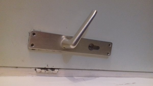

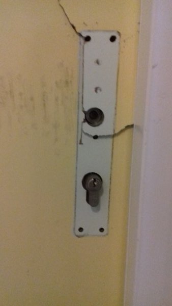

Bedoel je dit dan?
Het slot kant waar de scharnieren zitten?ik zie ook dat het stuk wat met de klink eruit hoort te gaan, los is. Ik heb geprobeerd om dit open te krijgen maar dat lukt mij niet.
De voorkant is het smalle gedeelte waar de schoot in zit, de schoot is dat schuine ding van messing dat in het slotgat valt als je de deur dicht doet.

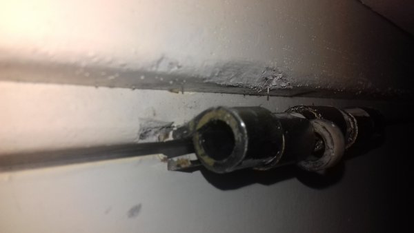

@Bart de scharnierpennen heb ik er al uit gehaald. Alleen de dopjes aan de onderkant nog niet. Maar ik krijg de deur niet eruit gewipt. Maar de scharnieren zitten ook vast in het kozijn. Moet dit doorgeslepen worden? Of heeft dat er niks mee te maken. En wat zijn dievenklauwen? Ik heb het opgezocht maar kan niks vinden dat ik het snap.

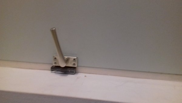

Daar kan ik inderdaad geen foto van maken.
Maar heb je al geprobeerd om te flipperen met een strook plastic? Want de nachtschoot zit niet vast, het is enkel de dagschoot.
Niet met een strook plastic. Wel met iets anders en zo kwam ik erachter dat de dagschoot naar beneden hangt. Of zou het helpen als ik de klink eraf haal? Dat ik er dan beter bij zou kunnen ofzo?
Want het laten maken door een bedrijf zal wel een duur prijskaartje aan hangen denk ik? Heeft iemand een idee.
En wat als je met de sleutel in de cilinder nog een stukje doordraait zodat ook de dagschoot meegenomen wordt?
Dat heb ik geprobeerd maar dat werkt helaas ook niet. Eerst ging de klink omhoog en omlaag maar na dat geprobeerd te hebben blijft de klink naar beneden. Die krijg ik ook niet meer omhoog.
Heeft de klink eraf halen nut?
Dievenklauwen zou kunnen, al is dat niet gebruikelijk bij een voordeur. Deze heeft de scharnierpennen namelijk aan de binnenkant zitten en daar kun je van buiten af dus nooit bij.

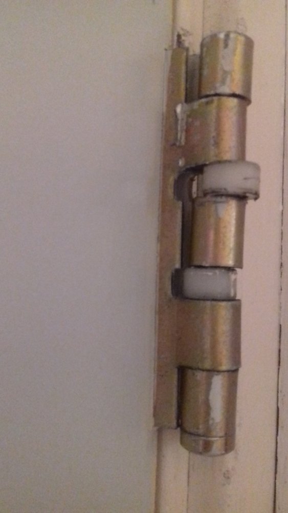

Je scharnieren bestaan uit 2 delen. Het gedeelte met de bovenste, middelste en onderste ring (knoop) zit aan het kozijn vast. De twee andere knopen zitten aan het scharnierblad van de deur vast. De twee ringen zijn lagers die los om de scharnierpen zitten. Deze kun je (na het verwijderen van de scharnierpen) er tussen uit halen.
Ja van die witte ringentjes zitten er los tussen. Maar moet ik een stukje slijpen aan de kant van het kozijn waar hij ook aan vast zit. Zie foto
Aan de rechterkant zit muurvast in het kozijn. En eruit trekken lukt niet of met heel veel schade. Dat wil ik ook niet.
Bij alle buitendeuren zijn geïntegreerde dievenklauwen standaard, ongeacht de draairichting. Een timmerfabriek gaat echt geen 2 soorten scharnieren op voorraad leggen. One size fits all.
