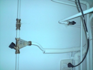

Een foto van achter de ketel, dit zijn echt de enige kraan en knopachtigen! (even je hoofd draaien:)
Annabell
Iemand??
Frank
Dat is een overstortventiel.
Annabell
Ja dus daar heb ik niets aan... begin toch steeds meer te twijfelen of ik niet beter een loodgieter kan bellen?

Op de foto is trouwens geen overstortventiel te zien maar een inlaatcombinatie.
