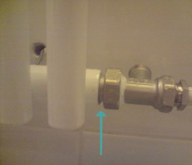

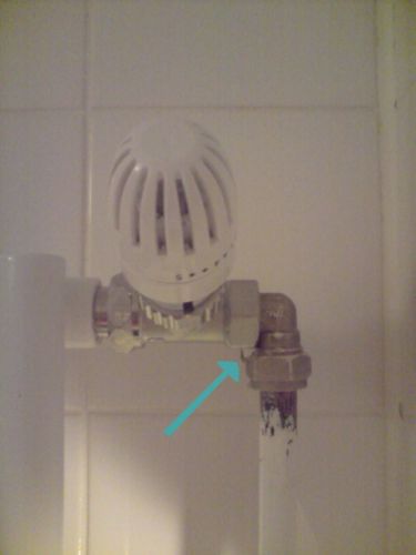

incl teflon, met en zonder knelring een lek: misschien moet hier een andere bocht, aangezien deze eigenlijk bedoelt is als knelstuk?
flink wat teflon om een gekarteld schroefdraad, maar toch blijft ie een beetje lekken...
Wat kan ik nu het beste doen, nog even wachten of weer de boel uit elkaar? Kan ik wel al de cv aanzetten, ookal lekt het een beetje?? Ik zou graag wel weer eens thuis warm willen douchen :lol:
Dit heb je dus niet goed gedaan; bij knellen moet er geen teflon in/om en de ring moet op een glad buisoppervlak geplaatst worden.
Bij die tweede foto had er ook geen teflon tussen gemoeten.
Op de eerste foto is het lek tussen het kraanstuk en de knie, daar zit nu alleen teflon tussen op de schroefdraad en is er dus geen sprake van een knelverbinding, dan moet je toch wel teflon gebruiken?
bij de tweede foto heb ik teflon om het gekartelde schroefdraad dat in de radiator gaat, dat moet dus niet??
Maar kan ik nu wel of niet de cv aanzetten om te douchen??
U hebt zo te zien de draad van een knelknie zo in de kraan gedraaid, daar hoort een knie 15 mm knel x 1/2 " schroefdraad in te zitten, de draad van de knie is recht, die van 15 mm x 1/2 " is taps, dat is beter.
De aansluiting in de kraan en in de radiator horen verpakt te worden met hennep en fitterskit, dan weet u zeker dat het dicht zit.
Vet en olie etc. op de schroefdraad van knelfittingen is totaal overbodig, het risico van te strak aandraaien is daardoor zelfs groter.

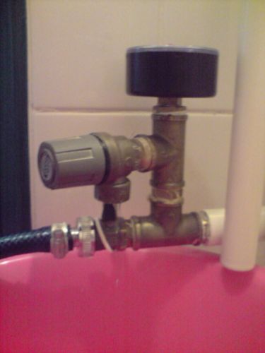

Joepie het leiding werk is nu lekvrij! Is er helaas nog een ding dat druppelt, het overstortventiel als ik het goed heb...
moet ik dan gewoon een nieuwe kopen? of is er mogelijk meer aan de hand (expansievst??) Hij heeft voorheen wel een keer een beetje gedruppelt, maar hij druppelt nu per seconde tijdens het vullen...
Het zijn ondingen; als ze eenmaal lekken, blijven ze lekken. Dus vervangen voor een 4 - 5€ heb je een andere. Je vult toch niet tot een te hoge druk he?

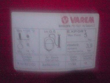

Als de installatie toch leeg moet, check dan ook het expansievat: haal 'm eraf kijk of ie leeg is en schudt 'm heen en weer om te horen of er water in zit. Water: dan defect en dus vervangen.
En als je het helemaal goed wilt doen dan draai je het zwarte dopje onderop het expansievat eraf als de installatie leeg is en zet je een bandenspanningsmeter op het autoventieltje op het vat en meet je de voordruk van het vat.
In de meeste gevallen hoort deze 0,5 bar te zijn, is deze minder dan weet je zeker dat het vat defect is.
Heb je geen metertje dan doe je je vinger in het gat van het vat en voel je of je het rubber in kan drukken, dit moet met toch wel enige moeite gaan.
Voel je helemaal geen rubber dan is deze zeker defect.
Succes.
Ja.

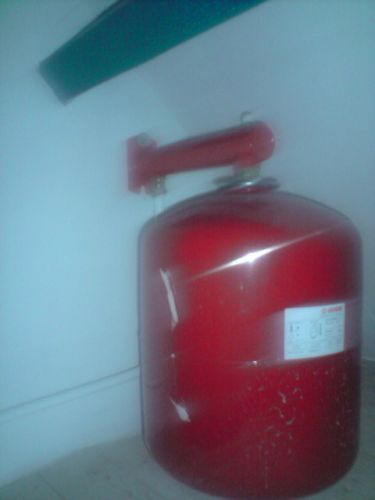

Soms zit ie met een koppeling zodat ie losgehaald kan worden zonder het systeem te legen. Plaats een foto van het ding, dan weten we meer.
Expansievat met beugel en ontluchtingsventiel, helaas raakt de onderkant van het vat vrijwel de vloer dus testen zonder hem eraf te halen is niet mogelijk. Ik heb wel even geklopt, voor zover het nut heeft, zowel boven als onder het midden klinkt het vat hol helemaal aan de onderkant klinkt het iets anders, maar hoe ik dat moet omschrijven weet ik niet...
Het vat is van 1999 maar is in 2001 pas in gebruik genomen, in beide gevallen zijn er al wat jaren verstreken.

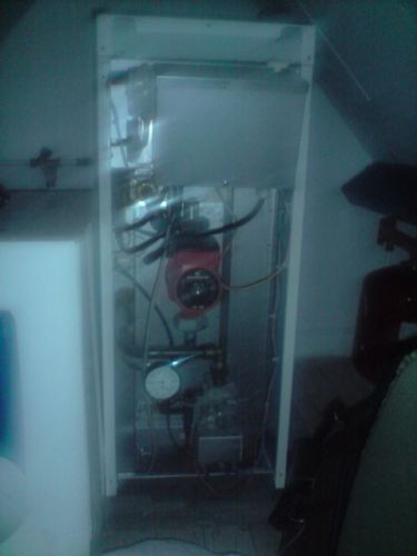

en toch ook nog maar even de ketel zelf, misschien kunnen jullie vertellen of daar een automatische ontluchter op te vinden is?? Ik kan m niet herkennen (in ieder geval geen omgekeerd koffiekopje of iets dat er op lijkt...)
Enige manier om een expansie vat te testen is loshalen.
Als die dan erg zwaar is zit hij vol met water, dus stuk.
Vwb ontluchter, misschien even de lens ontvetten voor een duidelijke foto?
Haha die foto's zijn met mn mobieltje gemaakt, maar die doet het niet zo goed op donkere plekken...
Ik ga eerst even een overdrukventieletje halen :-|
Ok alles aangesloten, gevuld tot 1,8 bar, ontlucht 1,7 bar, ketel aan, begint ook te verwarmen, druk loopt ±0,2 bar op, maar temperatuur wil nog niet echt opkomen. Hij staat nu ongeveer op 30 graden en zou naar 60 moeten toch? Warm water hadden we een paar seconden, daarna werd het weer koud.
Moet ik nog geduld hebben of is er iets aan de hand??
