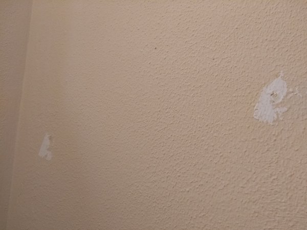

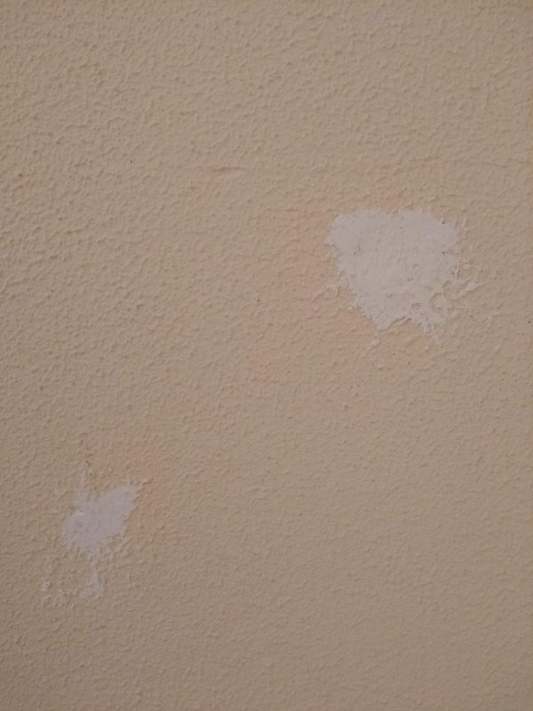

Hoi!
Ik ben kortgeleden verhuisd en zeg maar gerust een echte klusleek. Ik wil graag de muren van een nieuw kleurtje voorzien. De vorige bewoners hebben behoorlijk wat gaten op verschillende plaatsen in de woning gevuld met muurvuller. (zie afbeeldingen). Op de meeste plaatsen is naast het gaatje ook een deel op de niet-beschadigde muur gesmeerd. Voordat ik de muren ga verven wil ik de plekken graag netjes wegwerken.
Mijn vraag is hoe kan ik dit het beste weghalen, zonder dat ik de structuur van de muur ernstig 'beschadig'?
Alle tips en tricks zijn welkom!
Dit is een beroerde situatie. Schuren is de enige optie. Maar geheel onzichtbaar krijg je dit niet meer. Opties 1 muur vuller glad schuren en vervolgens structuur nabootsen met latex en evt zelfde grote korrel zand door beetje latex roeren en aanstippen en wanneer dit droog is gehele muur over sausen. Optie 2: overgang gesausde wand en muurvuller wegschuren zodat dit het minste opvalt.
En tip voor iemand die een boor gaatje wil vullen in een muur met structuur gebruik dan acrylaat kit en geen muurvuller,dit kan alleen bij een glade ondergrond
Bedankt voor je antwoord en mogelijke opties! Ik was er al bang voor dat het niet geheel onzichtbaar zou worden.
Welk schuurpapier raad jij mij aan (wat betreft korrel) voor optie 2?
Ik zou korrel 180 of 220 pakken en zo de overgang weg schuren in verschillende richtingen met de hand. Succes
