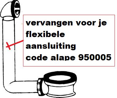

Hoe sluiten we de overloop van de Ikea wastafel die we hebben gekocht aan op de wastafelplug van de Grohe kraan?
Hieronder een foto van de wastafelplug van Grohe. Deze dient te worden aangesloten op de ovale aansluiting van de wastafel, waarop een wit buisje kan worden aangesloten (zie foto). Hoe verbinden we dit witte buisje dan dus met de wastafelplug? Of moet dit sowieso heel anders?

Er hoort nog een witte aan sluit stuk bij, die moet aan de onder zijde van je bak, en die word vast houden door de waste
en je moet er nog een sifon bij hebben
De loodgieter
Ff een plaatje er bij
vrijwel overal verkrijgbaar.

Bedankt voor de snelle reacties, ik ga op zoek naar een dergelijke plastic constructie.
Overigens heb ik van Ikea alles bijgeleverd gekregen, maar dan moet ik ook gebruik maken van de Ikea wastafelplug en dat wil ik niet... die van Grohe is namelijk veel mooier en dan functioneert de stop ook met de achterkant van de kraan.
Is dit plastic tussenstuk verkrijgbaar bij de bouwmarkt of is het beter naar een andere winkel te gaan?
