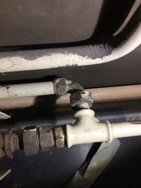

Dit is de situatie van de toevoer:

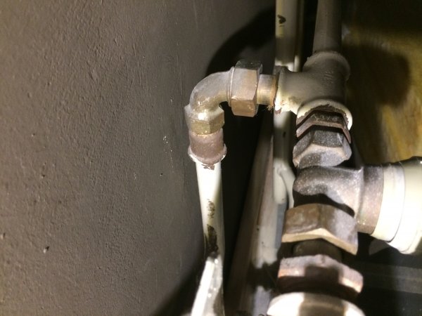

En van de terugvoer:
Allebei takken dus van een T-stuk af, waarin een sort knie met wartelmoer zit. Dat zou kunnen blijven zitten. Bij de afvoer is de pijp rechtstreeks daar in geschroefd, dit kan ik door een puntstuk 3/8 BU op 15mm knel vervangen, toch?
Bij de toevoor zit er nog een verbindingsstuk van ijzer tussen de pijp en het knie, iemand een idee hoezo? Pijp te kort geweest?
