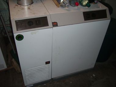

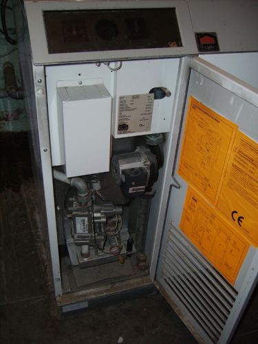

Zo te horen lijkt het me het geluid van een niet meer goed werkende motor. Circulatiepomp? Er zit er zo één in als je de kast opendoet. En die maakt het geluid van een traag draaiende schroef die met een trage regelmaat een onheilspellend geluid maakt.
Heb de stekker ondertussen uitgetrokken. Wanneer je de stekker weer insteekt hoor je opnieuw dat traag draaiende schroefgeluid.

Ik denk dat je nog lucht in de cv hebt zitten.
Boven de pomp zie je een leiding lopen, die gaat recht omhoog.
Hieraan zie je bijna boven in de ketel een ontluchtings kraantje zitten, neem je ontluchtingssleutel en draai die eens open tot dat er water komt .
Meestal werkt het dan weer.

Ontlucht nou eerst eens dat dingetje boven de pomp anders draait je pomp kapot.

Joehoeeeeeeeeeeee, nog eens geprobeerd en gelukt. :mrgreen:
Alle radiatoren ontlucht, stekker van de verwarmingsketel in stopcontact gestoken en het onheilspellende geluid was opeens weg. Integendeel het geluid was nu dat van doorstromend water.
Verwarming in gang gestoken (onderaan de brander zit een drukknop en klikker) en het zaakje was vertrokken. Alles opgelost!!!
