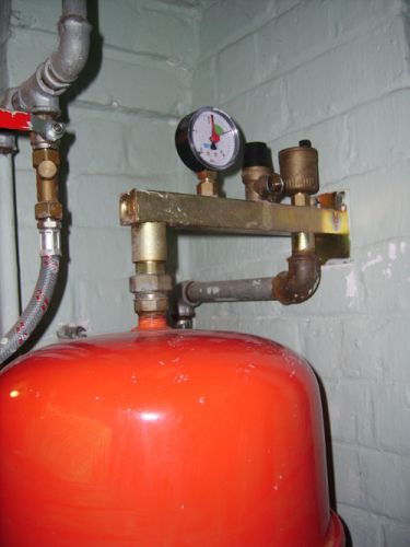

Heb eens geklopt op de rode condensatieketel maar die klinkt vrij hol, dus dat is ok. Dat geluid moet je bij mijn weten nog altijd horen.

En controleer gelijk je expansievat, dat tikken zegt weinig. Als je het los hebt noet je net je vinger of een schroevendraaier het rubber membraam aan de bovenkant kunnen voele. Zoniet, vervangen, die zou ook wel eens de reden van de te lage druk kunnen zijn.

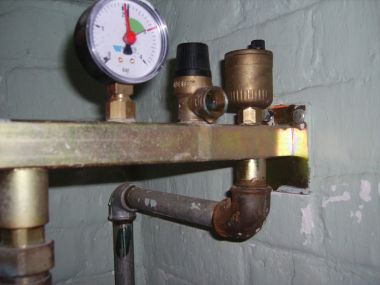

Nog een vraag: dat wat rechts zit van het overdrukventiel wat is dat???
Omkeren van het vat is niet voldoende. Of het zou al helemaal vol moeten zitten dan weegt het 18 kilogram en een beetje
Je moet er met beleid een schroeven draaier in duwen, als je niet verder dan een centimeter of 4 -5 komt is het vat goed.
Zakt de schroeven draaier er verder in dan is het defect.

weegt het vat meer dan een kilo of 2 - 3 dan is het zowieso defect en hoef je niet eens meer te prikken.
Als je een bandenspanningsmeter hebt, hoeft hetvat er niet vanaf.
als je de installatie leeg hebt, voor het vervangen van je overstort, even aan de onderkant van je expansievat het ventiel dopje eraf draaien, en dan de druk meten.
op je huidige vat zal staan wat de voordruk moet zijn.

Ook je eigen inschatting en verantwoording. Het is trouwens geen condensatievat, maar een expansievat.

Hetgeen dat er rechts van zit is een ontluchtingspotje. Dat is een plekje waar luchtbellen zich kunnen ophopen, en door de overdruk in de installatie en een vlottermechanisme, zich buitenwaarts kunnen begeven.
Het hangt er van af wat je ketelfabrikant voorschrijft, maar meestal is hetgeen wij op jouw foto zien fout installateurswerk. Beetje van grote stappen, gauw thuis. Maar zo hoort het dus meestal niet.
Dit setje hoort in zij algemeen net voor de retour van je ketel aangesloten te zijn, maar dan zonder de overstort.
Die hoort standaard eigenlijk op de aanvoer. Je ketelhandleiding geeft daarover uitsluitsel.
