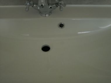

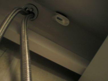

Ovale overloop aansluiting wastafel
Waar vind ik een aansluiting en een sifon die past op deze overloop.
Alvast bedankt.
Is een setje met een rond flexibel slangetje. Het uiteinde kun je zo vervormen dat het hier omheen past.
Tevens zit hier een tussenring bij welke tussen de plug in de wastafel komt. Hierop wordt de overloop dan aangesloten.
Succes.
