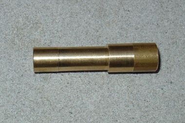

onder staande zat bij de kraan die ik had gekocht.
het dikste deel is 12mm.
het dunne deel moet dan in de leiding.
als het lukt om dit in de leiding te krijgen kan ik dit dan zo solderen? (dus zonder fitting)
op het dikke deel kan ik dan op een normale manier het flexibel slangetje monteren die aan de kraan vast zit.

Dat lijkt me geen koper? Kun je toch niet solderen dan?
Fiesiekus
  • #19
Is messing. En deze kan je wel solderen, maar niet passend in een 12 mm buisje.
