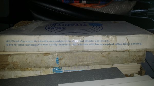

Voor mijn inloopdouche heb ik een partij witte muurtegels 60x30 van 11 mm dik overgenomen. De tegels zijn van witte keramiek en lijken poreuzer dan mijn andere dunne tegels van bruine keramiek.
Mijn vragen zijn:
1. Wie weet wat voor soort tegel dit is?
2. Kan ik problemen verwachten met vocht?
3. Hoe kan ik dit dan voorkomen?
3. Waar moet ik op letten bij het lijmen van dikke muurtegels?
Alvast bedankt.

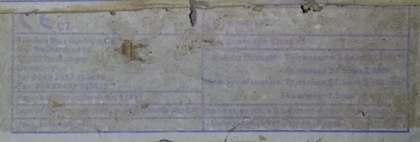

Staat er ook iets op de verpakking want foto zegt niet zo veel om te beoordelen.

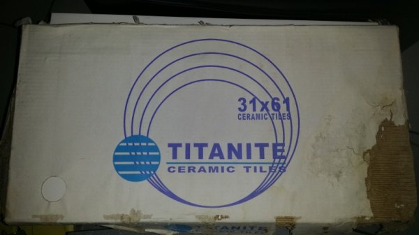

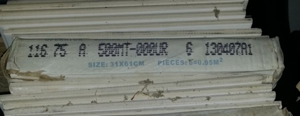

Dag Henk, Dank voor de snelle reactie. De verpakking is erg verweerd en de teksten zijn niet goed leesbaar. Wellicht kan jij er iets van bakken.
Zou het zo niet weten, worden nu heel veel partijen 60x30 tegels online verkocht.
Je moet van tevoren wel de nummers controleren want kunnen kleurverschillen zijn.
Ook die maat 61 x 31 is apart.

En ook de maat 31x61 is niks bijzonders komt vaker voor bij diverse merken tegels die niet gerectificeerd zijn.
Heel weinig tegels zijn bv precies 30x60
