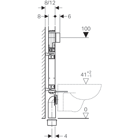

Inbouwreservoir in dikke muur inbouwen
Voor het plan van mijn badkamer kom ik zo'n 10 cm tekort voor mijn WC, en ik wil geen verkorte closetpot.
Is het mogelijk om dit inbouwelement in een 25cm dikke muur in te bouwen? De inbouwdiepte is slechts 12 cm.
(De muur is overigens een draagmuur (inpandig) van baksteen, maar er zitten geen deuren of andere openingen dichtbij.)

Laat anders een constructeur hier even naar kijken.
Weet niet hoeveel druk er op de muur staat, maar zal niet voor niets 25 cm dik zijn. De helft ervan af halen (als een soort nis) lijkt mij niet zonder risico.
Misschien komt de constructeur met een oplossing om een latei met een diepte van 12 cm plaatsen. Deze latei zal dan wel berekend moeten worden.

Er is trouwens ook een inbouwreservoir van het merk dat jij wilt gebruiken met een inbouwdiepte van slechts 8 cm. Hoe minder diep in de draagmuur hoe beter.
Nee, de draagmuur mag je niet dunner maken (als het al zou lukken).
Is het een gedeelde muur met de buren? Dan mag het al helemaal niet.
Beter ga je op zoek naar een andere oplossing.
Is dit echt iets waar een constructeur eerst een berekening voor moet maken? Ik dacht eigenlijk dat een kleine opening (zoals voor deuren e.d.) altijd wel mogelijk is???
Zo'n WC-reservoir is maar 42cm breed. En als ik dan de 8cm dikke versie van de Kombifix neem (32% van de muurdikte), kan een muur zijn draagkracht daardoor verliezen?

Alles wat je aanpast aan een draagmuur moet een constructeur naar kijken en ingediend worden.
Ik zou lekker die van 8cm pakken en een verkorte pot

Nee. Het gevaar zit hem vooral in dit soort gedachtes.
Dunner maken van een muur is eigenlijk niet te doen. Je gaat de muur daardoor verzwakken.
Verzin gewoon een alternatief, zo moeilijk is dat toch niet?
Oké, dan moet ik dus op zoek naar een constructeur. Er is helaas geen andere eenvoudige mogelijkheid. :(
