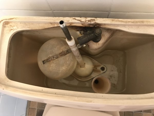

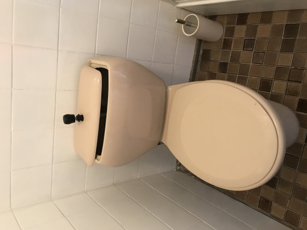

Ik heb een oude sphinx wc met een trekknop. Sinds vandaag trekt hij niet meer door. De spoelbak blijft ook leeg. Als ik de drijver naar beneden duw, gaat de wc doorlopen maar de spoelbak blijft leeg.
Kan iemand me helpen?

Begrijp ik uit je beschrijving goed dat er wel water in de spoelbak komt maar er niet in blijft staan?
Zo ja maak dan even een goede foto van het binnenwerk waar de bodem ook op te zien is voor verdere aanwijzingen.

Dus de trekknop omhoog trekken, die los draaien van de steel waar hij op zit en dan de zeskant moer eruit en de deksel er af.

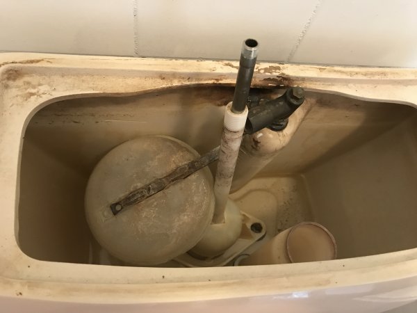

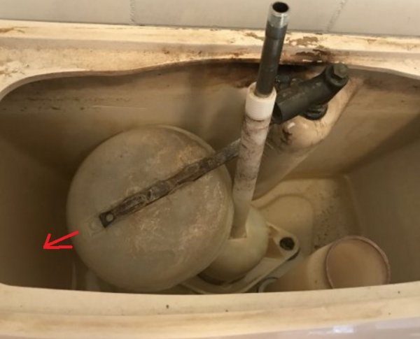

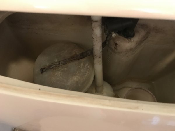

Hier drie duidelijkere foto's
De wc is voor zover ik weet nooit verwijderd geweest. Water is ook niet afgesloten geweest en er zit geen tussenafsluiter op de leiding. Gister deed hij het nog, vandaag niet meer.

zo te zien aan je vlotter bal die zit er klem in tussen trek stang en stenen bak.
druk je hem dus naar beneden dan stroomt er wel water in maar stroomt weer weg door dat de stang de afsluitbalg onder in de bak opend.
je zou kunnen proberen om de bal wat vaar voren te trekken.
zodat ie van achteren en van de stang los komt.
Frank
Hieronder zit de balg. Die sluit de waterafvoer van de spoelbak na het spoelen. Die moet goed aanliggen op de bodem.
Hij zit met een staafje vast aan de trekstang om door te spoelen.
Ik heb wel een gehad dat dat staafje doorgerot was en de balg dus los lag.
Sabine02
Bedankt heren! Het lag inderdaad aan de balg. Hij doet het weer!
