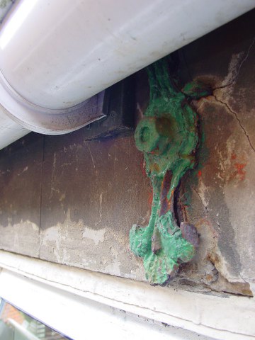

ik heb het volgende (sluimerende) probleem)
Onze buitenmuur (uit 1900) met een klampbinnenmuur uit 1935
daarvan gaan de muurankers de laatste jaren erg achteruit
Ze roesten behoorlijk, in lagen, en ze worden daardoor wat naar binnengertokken zeg maar in het midden.
Zijn de muurankers te vervangen of is dit echt een bouwbedrijfklus.
De bouten zitten er al heel lang in, dus die draai je niet meer los denk ik
groet CArel

Er zitten geen moeren op, zo te lezen?
Kan je foto's van de ankers plaatsen?

Carel63
het ziet er nu zo uit
trouwens ik zag dat er maar 2 van de 5 slecht zijn
die op de afbeelding is niet veel meer, de slechte dus
Fiesiekus
Hmmm.....wat denk jij, Jan?
Ik zou er een bouwkundige bij halen, als de ankers inderdaad naar binnen trekken is er meestal wat meer aan de hand, er zou een behoorlijke spanning op kunnen staan.
Niet zomaar loshalen dus.

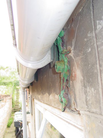

zou het ook zo kunnen zijn dat ze door het roesten krom gaan trekken waardoor het lijkt alsof naar binnen getrokken worden?
zelfde muuranker:
Mark en 3 meiden
Door het roesten gaat hij niet krom
meestal rotten de moeren eraf

Naast het anker op de foto zijn scheuren zichtbaar, dat komt niet zomaar en zeker niet door roest.
U kunt behoorlijke schade aan de woning krijgen wanneer u het anker zonder expertise weghaalt en de verzekering kon wel eens heel erg moeilijk gaan doen.
Bel een aannemer en laat een offerte maken, dat kost u niets en u bent op de hoogte van eventuele problemen.

inderdaad er zitten scheuren in de muur aldaar
er zaten ook nog eerst muursteunen vlakbij de muurankers waar een dakgoot op ruste
daar zitten nog stukjes van in de muur wat je op de foto ziet
daar komen de scheuren van in het metselwerk wat ik al gezien had
