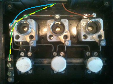

Ik had een projectje bedacht om een beetje 'veilig' met stroom te kunnen om te gaan.
Ik heb een zwarte doos wat een oude draaistoppen kast was.
Alleen snap ik niet hoe ik dit kastje moet aansluiten.
je hebt 3 stoppen, en 3 schakelaars alleen moet er een stroom 'input' zijn doormiddel van een stekker in het stopcontact, en de 'output' daar moeten wcd komen.
Alleen hoe sluit ik dit aan?
Foto is bijgevoegd.

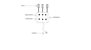

Hier nog een tekening voor wat de ongeveer de bedoeling is.

Een projectje om 'veilig' met stroom om te kunnen gaan?
Om te beginnen zou je dan de groepenkast eerst eens om moeten draaien, want zo'n ding heeft een onder- en bovenkant ;)
Die brede dwarsverbinding sluit je de fasedraad op aan.
De nul zit aan de zijkant. En boven de schakelaars (in jouw geval 'onder') kun je de afgaande groepen op aansluiten.
Maar als je echt 'veilig' met stroom om wil gaan kun je beter je huidige groepenkast voorzien van aardlekschakelaars.

Telefoonstekker1
Dus dan moet hij zo aangesloten worden?
groetjes
U hebt de kast op z'n kop, de schakelaars moeten boven de zekeringen zitten.

Telefoonstekker1
Oke, dankje Freddyfiets, klopt trouwens mijn tekening kwa aangesloten draden?
Deze vraag is ook gericht aan andere mensen hoor haha :P
Groetjes
Leensen
Ja, klopt
